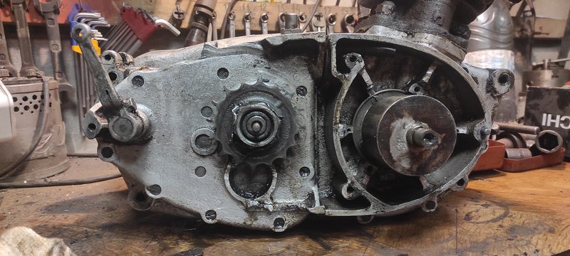

И снова начал разбирать. Теперь двигатель. Узнал много нового.

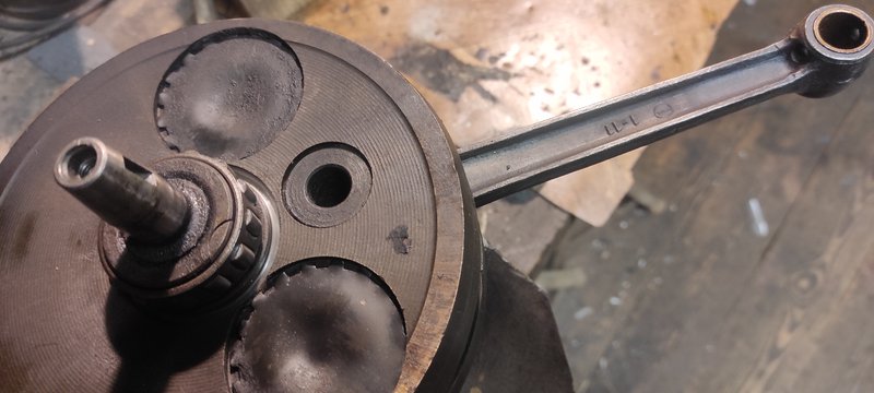

подшипник колена имел люфт с полмиллиметра и выколотый кусок
самое противное что предыдущий владелец собрал коробку без регулировочных шайб. Как она работала загадка. нейтрали были между 2,4 и 3 передачами.
осевой люфт вала со звездочкой привода цепи был миллиметра 4. Сальник истерт в кашу.

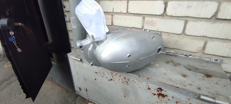

Двигатель превратился в кучу хабара. Думаю отпескострую внешку и покрашу серебрянкой с баллончика. Так шибко разноцветье полукартеров и крышек получается

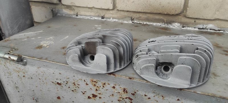

А я пока отпесочил и покрасил картера
Восстановил отломанные ребра на паре валявшихся у меня головок. В одной чьи-то очумелые ручки варварски расковыряли приливы, вокруг посадочного места:(

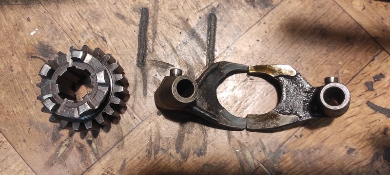

ссылка на сообщение  Отправлено: 08.12.22 15:14. Заголовок: https://i.postimg.cc..
А вот и причина подклинивания передачи. Широкая вилочка - та что стояла. Узкая - та что должна быть. Ну и шестерня не второй даже свежести

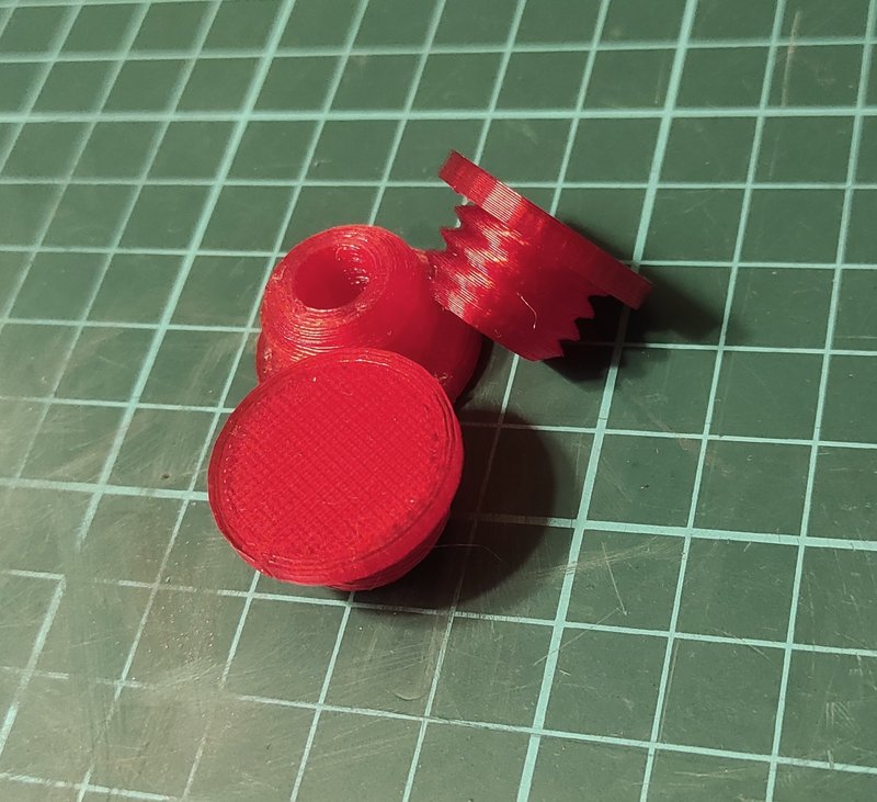

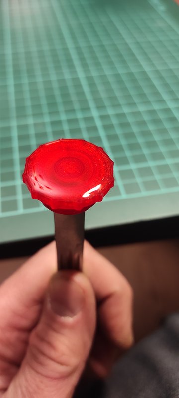

ссылка на сообщение  Отправлено: 21.12.22 17:47. Заголовок: У масляного щупа был..
У масляного щупа был потерян колпачок. Не стал париться и за 12.7 минут распечатал на 3d принтере. Завтра покрашу красной красочкой и уже никто и никогда не узнает из чего он
.. Ну и втулку кикстартера за одно напечатал. 11 минут делов

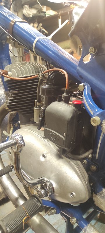

Во первых, двигатель наконец занял своё место в мотоцикле

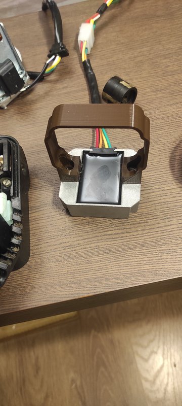

Во вторых, поскольку вместо электрики и зажигания у меня был полнейший колхоз, то я приобрел комплект CDI зажигания у Вадима Корамова. click hereНаверное это самый известный продавец комплектов для переделки советских мотоциклов на зажигание CDI.
Как вы наверное знаете установка CDI на этот мотоцикл, ведет к потере аутентичного вида, поскольку замок зажигания и катушка находятся в распредкоробке. При этом подключить штатный замок под cdi не получится и владелец потеряет все режимы управления светом с ключа.

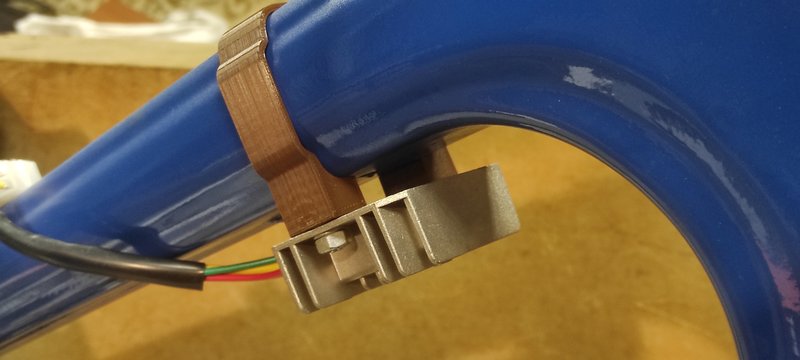

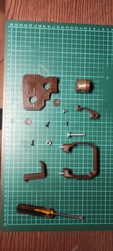

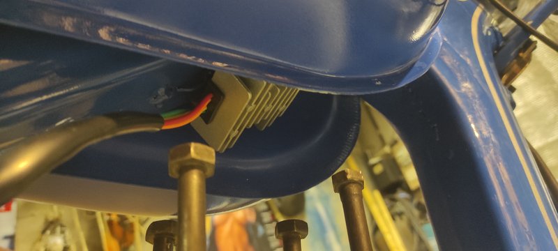

Я решил заморочиться этой проблемой и разработал вот какой комплект специально для иж 49, иж 350, позволяющий встроить CDI зажигание в распредкоробку П35, П37, с сохранением режимов управления мотоциклом с ключа.
В комплект входит набор крепежа, позволяющий установить катушку и коммутатор внутри коробки П35, П37
Кронштейн, чтоб скрыть под баком реле регулятор
И я переделал кодовый барабан для замка зажигания, чтобы вся электрика работала от ключа штатно
Барабан замка зажигания даёт следующие режимы:
0 - зажигание заблокировано (блокирующий провод на корпусе)
1 - зажигание заблокировано (блокирующий провод на корпусе), плюс подан габариты.
2. Зажигание разблокировано
3. Зажигание разблокировано, плюс подан на габарит
4. Зажигание разблоктровано, плюс подан на габарит и фару.
5. Зажигание разблокировано.
Весь комплект выглядит так:
Состав комплекта:
1. Основание под все компоненты
2. Кронштейн катушки зажигания
3. Кронштейн коммутатора.
3. Кронштейн реле регулятора, так чтоб оно было установлено под баком и не видно если специально не искать.
4. Барабан замка зажигания.
5. Комплект винтиков, гаек и т.д. чтоб всё сразу собралось.
Из требующихся переделок.

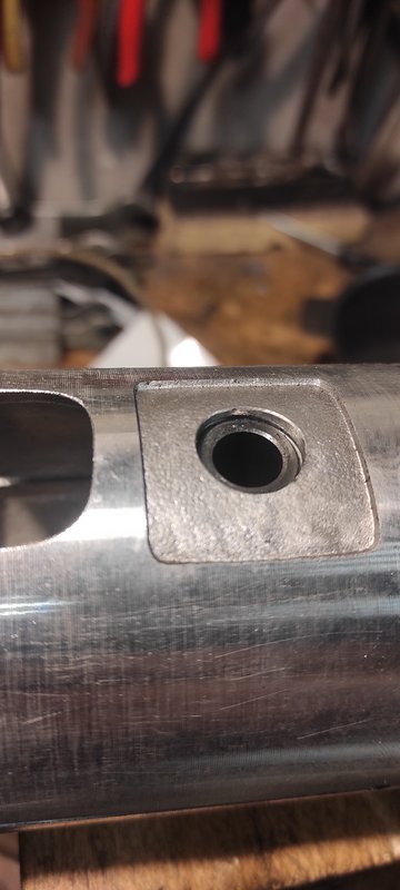

1. Можно подключить на катушку зажигания штатный контакт в распредкоробке, но я предпочитаю просто просверлить отверстие под провод в расредкоробке, там где он должен в нее заходить. Меньше переходов - надёжнее.
2. Надо подрезать на 5мм юбку разъемов коммутатора. Это легко. Обычным канцелярским ножом легко отрезается.
3. Подрезать " ногу" замка зажигания. Т.е. отрезать нижнюю часть с винтами . у замка зажигания есть ребро, по которому очень удобно отпилить. Эта деталь сделана из бакелита, так что если владельцу очень приспичит то можно склеить обратно - бакелит легко склеивается

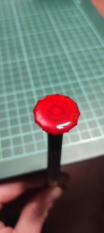

Сделал 3D модель и распечатал глазок-стекляшку распредкоробки.
Похоже получилось?

ссылка на сообщение  Отправлено: 15.01.23 14:10. Заголовок: Знаю что не похоже. ..
Знаю что не похоже. Переделал.
Оригинал для сравнения:

ссылка на сообщение  Отправлено: 17.01.23 17:29. Заголовок: Хорошо получается. ..
Хорошо получается. Только глазок прозрачный, бесцветный был в оригинале. А для этого зажигания аккумулятор требуется? Не проще ли было все в аккумуляторную коробку запихнуть?

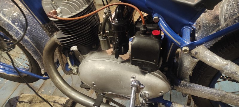

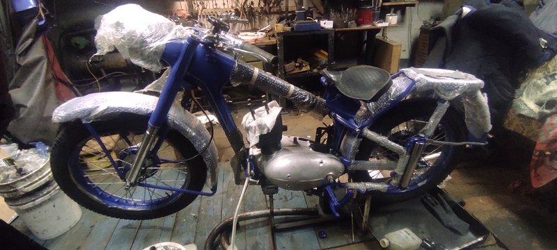

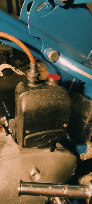

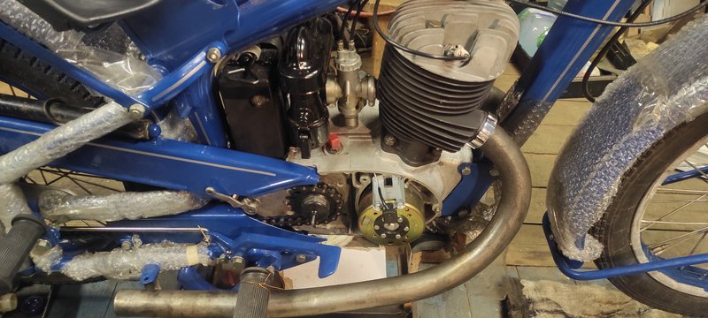

ссылка на сообщение  Отправлено: 24.02.23 13:02. Заголовок: Установил комплект C..
Установил комплект CDI на свой сорокдевидсон. Кстати про комплект - С момента публикации было продано пара десятков комплектов. Ни одного нарекания или жалобы мне пока не пришло.
Вот фото установленного на МОЙ мотоцикл комплекта CDI зажигания уже встроенного в П35. (Накинут только жгут проводов относящихся к самому CDI зажиганию.) Остальной жгут тканевых проводов подходит от штатной проводки ИЖ49.
После долгих измыслов про горение глазка решил сделать его на пороговом элементе. При неработающем генераторе (напряжение в сети меньше 13В) горит светодиод. При работающем генераторе (напряжение около 14в) Светодиод гаснет. Минусовой провод блокировки двигателя с замка зажигания шунтирует светодиод при выключенном двигателе.
Летаю на подводных крыльях, езжу на мотоцикле 1948 года и электромоттоцикле. Хочу старый ржавый цеппелин
Пост N: 175
Откуда: Нижний Новгород

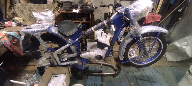

ссылка на сообщение  Отправлено: 24.02.23 15:53. Заголовок: З.Ы. по сути мне ост..
З.Ы. по сути мне осталось накинуть проводку, банки грушителя и поставить бак!
