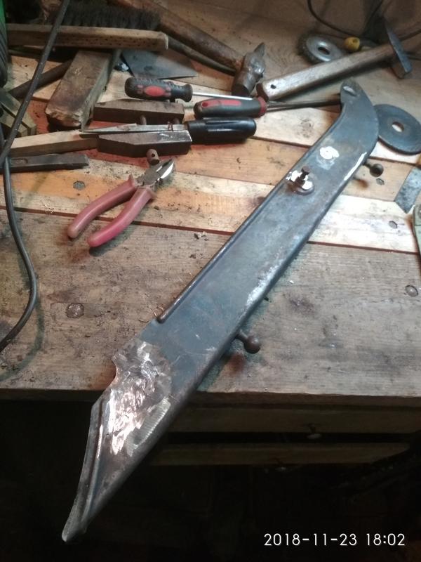

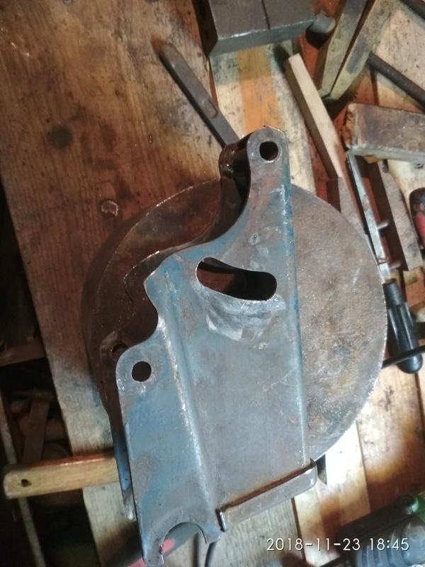

ссылка на сообщение  Отправлено: 23.11.18 12:12. Заголовок: Снял кожух цепи. Вер..
Снял кожух цепи. Верхний есть, нижнего нет. Ну да вроде в чертежах где - то я нижнего чертеж видел. Сделаю сам.
Кожух был уставший. После того как открутился крепежный винт хозяин вместо того чтоб просто его прикрутить на место (резьба цела) сначала прихватил его к раме сваркой, а потом когда и она отвалилась и кожух протерся до дыры о цепь, просто прокрутил в нем дырку и завязал проволокой за задний бугель. Но и это ему не помогло - кожух терся об цепь, поэтому он просто взял пассатижи и варварски его отогнул. Короче снял я кривое непонятно чего, из чего надо было сделать кожух. Жаль не снял на фото. На первой фотке он выглядит весьма прилично, только завязка за бугель видна.
Ну дак это даже интереснее! Заварил дыры, вооружился парой молотков, наковальней, стальными брусками и вернул его в приличествующий вид.
фото на форум https://pp.userapi.com/c847017/v847017971/13b4a0/EJoZOvCdpeM.jpg
https://pp.userapi.com/c847017/v847017971/13b496/VV6I9eh_0yk.jpg
https://pp.userapi.com/c847017/v847017971/13b48c/8iQFOUTLAds.jpg
С другой стороны кожух был протерт рычагом переключения КПП - поставил заплатку Фото после зачистки швов сделать забыл:(
Летаю на подводных крыльях, езжу на мотоцикле 1948 года и электромоттоцикле. Хочу старый ржавый цеппелин

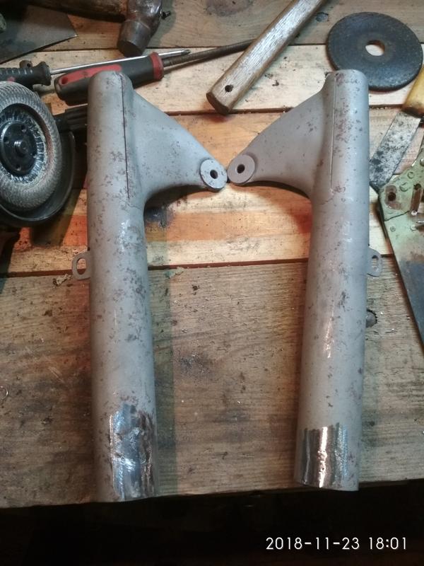

ссылка на сообщение  Отправлено: 23.11.18 21:22. Заголовок: Вот такой получился ..
Вот такой получился кожух. Пока под шпаклю.
https://pp.userapi.com/c849028/v849028285/c800c/kSCPEBdfRnY.jpg
https://pp.userapi.com/c849028/v849028285/c8016/qa4MTisr6cU.jpg
Еще плохой идеей было крепить крыло путем приваривания отломанных кронштейнов к кожухам вилки. Особенно когда варить не научился. Флейты в таком состоянии мне продал один жулик под ником simba19 как отличные новые. По факту оказались со сваркой вмятинами и прожженными сваркой дырами. И даже не извинился, а уж денег вернуть и подавно не предложил (мои совсем плохи - вилка была в аварии, выпрямляли ломом изнутри)
В общем дыры заварил, вмятины поправил и все зашлифовал.
https://pp.userapi.com/c849028/v849028285/c8020/FoBjYTXSn_M.jpg

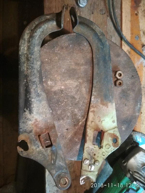

ссылка на сообщение  Отправлено: 24.11.18 15:29. Заголовок: кронштейн крепления ..
кронштейн крепления сидения водителя:
До сфоткать как обычно забыл - руки чесались. Ну да по сварке видно на сколько он был протерт.
https://pp.userapi.com/c850732/v850732944/540f1/ppbby6TQeEo.jpg
https://pp.userapi.com/c850732/v850732944/540e7/icS5jJGOBgg.jpg
https://pp.userapi.com/c846218/v846218132/135d06/LBEHUlaIIOw.jpg
https://pp.userapi.com/c846218/v846218132/135d10/YI1uA7VoayM.jpg
выколачивал внутреннюю трубочку из переднего шарнира крепления сидухи. Сильные деревенские мужики тянут гайки так что внутреннюю трубочку разжало как цангу и шарнир нестественно не работал. Колотить пришлось так что сварка там лопнула. Ну да ничего - все сделал

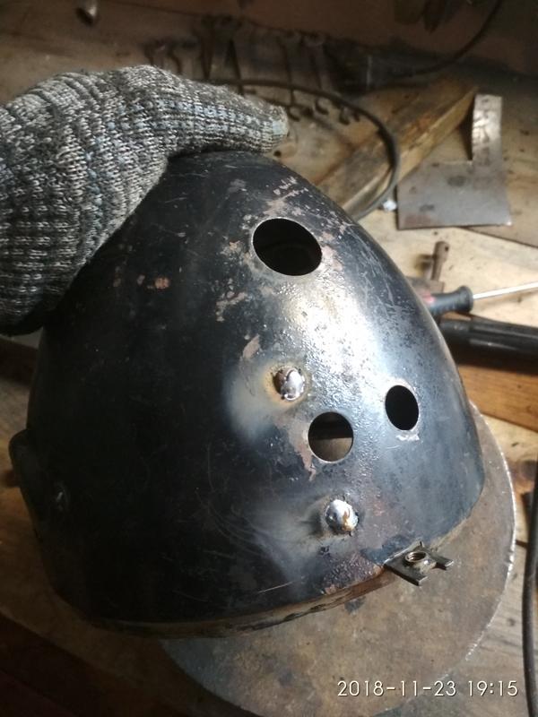

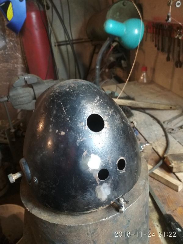

ссылка на сообщение  Отправлено: 25.11.18 11:12. Заголовок: В общем, мнения по о..
В общем, мнения по ободку разделились. Для уверенности позвонил первому попавшемуся продавцу такого ободка в инете и попросил замерить линейкой диаметр.
А пока убрал весь колхоз с фары:
https://pp.userapi.com/c846218/v846218132/135d21/eV4R9kXOo7s.jpg
https://pp.userapi.com/c850020/v850020846/bfa4e/ZFcRUsnxoso.jpg
Свои фару и ободок восстановлю в идеал, если приспичет потом поменяюсь

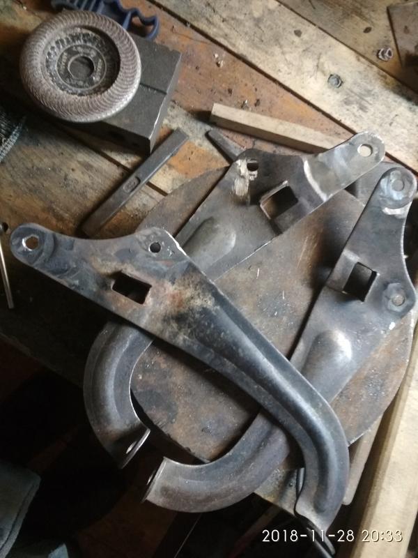

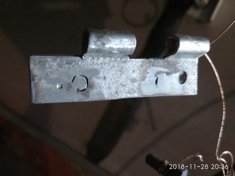

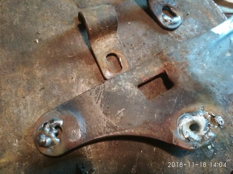

ссылка на сообщение  Отправлено: 28.11.18 21:46. Заголовок: Сегодня правил загог..
Сегодня правил загогулины от сидения. Исхдное состояние:
https://pp.userapi.com/c851020/v851020346/4d666/SRZrff6H48o.jpg
Та что справа отправилась в мусор. Я насчитал что к моменту разборки она уже была сварена+ склепана из 4 разных кусков. Ремонт свеч не стоил.
Друг Игорь подарил пару загогулин в том же состоянии что и левая на фото. Дальше при помощи сварки, болгарки и напильника возвращаем их в исходное состояние. Мелкие цапины скроет шпаклевка.
gif картинки
https://pp.userapi.com/c851020/v851020346/4d670/A_FfKyKL9E8.jpg
https://pp.userapi.com/c850524/v850524817/5239f/sHMm3gqBw5U.jpg
Ну и между делом сделал половинку петли для заднего крыла. У оригинальной оторваны ушки с мясом. Прошлый хозяин просто соединил две половинки крыла саморезами. Разсверлил точечную сварку и разобрал сэндвич в котором держится Петля.
хранилище фото https://pp.userapi.com/c850524/v850524817/523a9/_aJYM1Pd1oA.jpg
