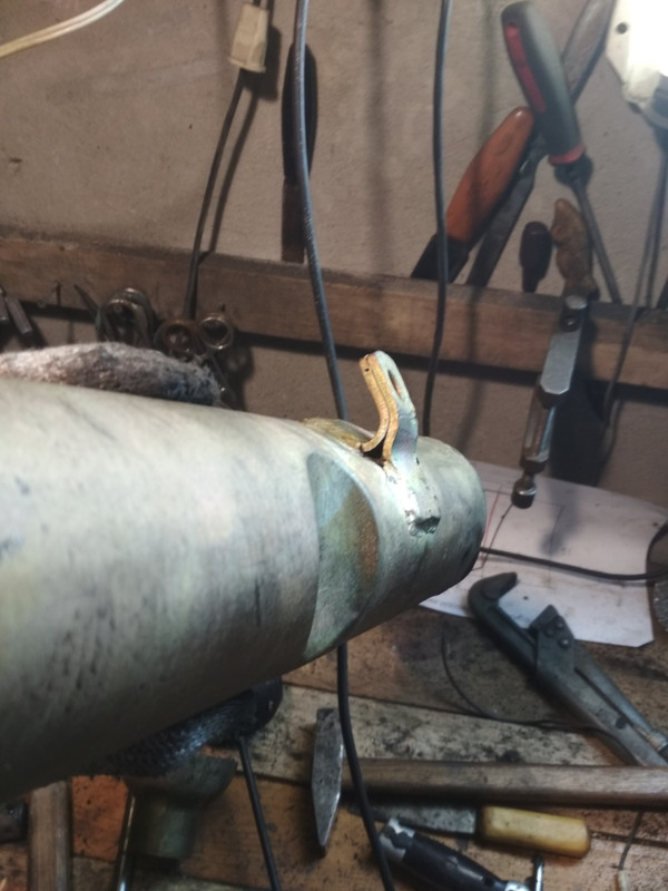

ссылка на сообщение  Отправлено: 06.03.19 22:03. Заголовок: Сегодня занялся банк..
Сегодня занялся банками глушителей.Поскольку моя кожа обнаружила стрнное подобие аллергии на двухтактную копоть, то
банки были замочены в солярке, кое как помыты и отданы в пескоструй. Там сбили все что снаружи и то что получилось внутри. Потом протравка в цинковке нейтрализовала как могла дрянь внутри банок и я могу теперь с ними спокойно работать.
Для начала расчленил их на три части. Потом почистил и выправил. Осталось сварить обратно

ссылка на сообщение  Отправлено: 07.03.19 08:52. Заголовок: Zool как выправляли..
Zool как выправляли то? (имею ввиду сферическую часть!)
Пост N: 95
Откуда: Нижний Новгород
ссылка на сообщение  Отправлено: 07.03.19 09:01. Заголовок: на толстом прутке, п..
на толстом прутке, проточенном под круг на конце. Все равно вышло хуже чем хотел. Шпаклевать надо будет. Меня больше волнует как сварить шов? по идее надо аргоном. Любая дырка будет свистеть. Полуавтоматом не уверен что смогу сделать герметичный шов на таком тонком металле

ссылка на сообщение  Отправлено: 07.03.19 12:37. Заголовок: Каком тонком? Там 1...
Каком тонком? Там 1.2 мм толщина должна быть.

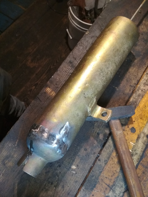

ссылка на сообщение  Отправлено: 18.03.19 22:44. Заголовок: Сегодня выправил бан..
Сегодня выправил банку второго глушителя. Все так же. Расчленил, выправил на толстостенной трубе и круглом хвосте стальной палки. Но в процессе возник вопрос: плоскость крепежного уха я так понимаю дрлжна быть параллельна плоскости выштамповки на банке глушака???
https://pp.userapi.com/c845321/v845321317/1d10be/ybzqUa8-PWk.jpg
https://pp.userapi.com/c845321/v845321317/1d10c8/8ZiwUuFspxA.jpg
У меня в начале было так на обеих банках. Но мот деревенский-били его глушаками о пеньки не жалея. Я подумал и разогнул скобу до параллельности выштамповкам. Правильно???

ссылка на сообщение  Отправлено: 24.03.19 21:09. Заголовок: Ну вот как-то так. С..
Ну вот как-то так. Сочленил обратно.
Аргоещик-мироед за два шва попросил 1500. Пришлось офигеть и варить самому. https://pp.userapi.com/c850120/v850120628/11430a/nJPZ0_25iA4.jpg
Получилочь конечно не так аккуратно как аргоном, но шпаклевочка все поправит

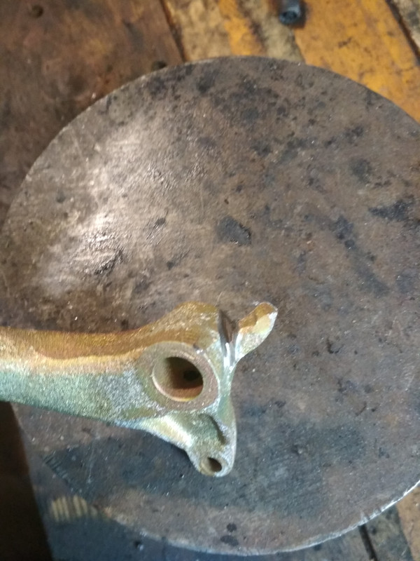

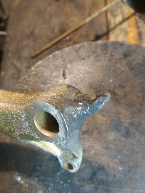

ссылка на сообщение  Отправлено: 29.03.19 13:39. Заголовок: После цинка обнаружи..
После цинка обнаружилась трещина на стопоре-ограничителе педальки тормоза. Глубиной где-то с 7мм. Все как всегда-развальцовываем края, и провариваем. После проварки даже не пришлось зачищать.

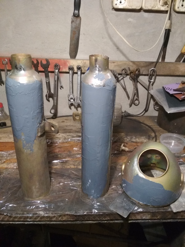

ссылка на сообщение  Отправлено: 05.04.19 20:38. Заголовок: Сегодня начал мазать..
Сегодня начал мазать банки глушаков и фару термостойкой шпаклевкой. Интересный материал. Очень густой и вязкий. Время схватывания на 20 градусах 48 минут. А у меня в гараже 10. Прождал 3 часа и ушел не закончив.

ссылка на сообщение  Отправлено: 07.04.19 13:14. Заголовок: Сижу "кипячу"..
Сижу "кипячу" над газом фару. За два дня термостойкая шпакля так и не затвердела в холодном гараже. Тянется шкуркой. Приволок домой, поставил на газ. Стала еще мягче, начал палец подлипать. Думал каюк. Но час прошел- встала вроде. Выдохнул. На радостях зашпаклевал раму :)

ссылка на сообщение  Отправлено: 07.04.19 13:48. Заголовок: надо делать ящик с п..
надо делать ящик с печкой для протопки деталей)
Пост N: 103
ссылка на сообщение  Отправлено: 07.04.19 14:23. Заголовок: Думаю сделать проще-..
Думаю сделать проще- замажу все детали и с первой партией в окраску попрошу просушить в камере у порошочников. Даст бог не откажут. Начал шкурить. Не тянется. Но жесткая как кость. Чувствую натрусь до зеленых собак

ссылка на сообщение  Отправлено: 07.04.19 16:09. Заголовок: Zool термостойкая эт..
Zool термостойкая это понятно. А она проводит ток ? Порошок ляжет на нее ? Или уже есть опыт ?
ИЖ-49 (1953) ИЖ-Юпитер 2 (1968) Спасибо: 0
Пост N: 104
ссылка на сообщение  Отправлено: 07.04.19 16:41. Заголовок: Полное название - те..
Полное название - термостойкая шпаклёвка, под порошковую покраску.
