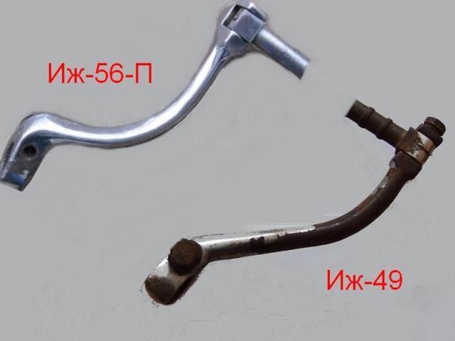

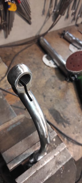

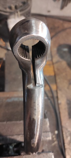

1) Рычаг кикстартера (Мой сломан в 3х местах, сварен колхозной сваркой с усилением прутком и заварена наглухо откидывающаяся педалька - не стоит свеч восстановление)

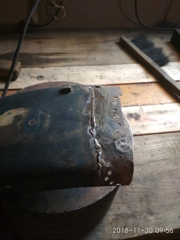

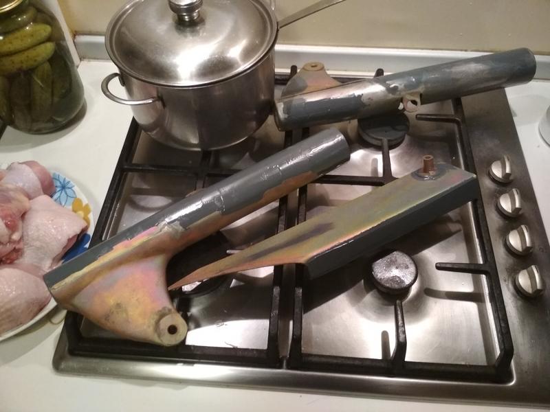

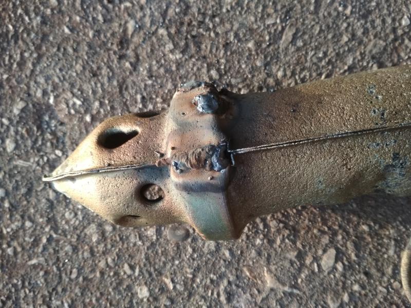

ссылка на сообщение  Отправлено: 23.11.18 12:12. Заголовок: Снял кожух цепи. Вер..
Снял кожух цепи. Верхний есть, нижнего нет. Ну да вроде в чертежах где - то я нижнего чертеж видел. Сделаю сам.
Кожух был уставший. После того как открутился крепежный винт хозяин вместо того чтоб просто его прикрутить на место (резьба цела) сначала прихватил его к раме сваркой, а потом когда и она отвалилась и кожух протерся до дыры о цепь, просто прокрутил в нем дырку и завязал проволокой за задний бугель. Но и это ему не помогло - кожух терся об цепь, поэтому он просто взял пассатижи и варварски его отогнул. Короче снял я кривое непонятно чего, из чего надо было сделать кожух. Жаль не снял на фото. На первой фотке он выглядит весьма прилично, только завязка за бугель видна.
Ну дак это даже интереснее! Заварил дыры, вооружился парой молотков, наковальней, стальными брусками и вернул его в приличествующий вид.
фото на форум https://pp.userapi.com/c847017/v847017971/13b4a0/EJoZOvCdpeM.jpg
https://pp.userapi.com/c847017/v847017971/13b496/VV6I9eh_0yk.jpg
https://pp.userapi.com/c847017/v847017971/13b48c/8iQFOUTLAds.jpg
С другой стороны кожух был протерт рычагом переключения КПП - поставил заплатку Фото после зачистки швов сделать забыл:(
Летаю на подводных крыльях, езжу на мотоцикле 1948 года и электромоттоцикле. Хочу старый ржавый цеппелин

Пост N: 38
Откуда: Нижний Новгород

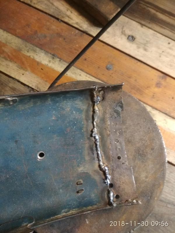

ссылка на сообщение  Отправлено: 23.11.18 21:22. Заголовок: Вот такой получился ..
Вот такой получился кожух. Пока под шпаклю.
https://pp.userapi.com/c849028/v849028285/c800c/kSCPEBdfRnY.jpg
https://pp.userapi.com/c849028/v849028285/c8016/qa4MTisr6cU.jpg
Еще плохой идеей было крепить крыло путем приваривания отломанных кронштейнов к кожухам вилки. Особенно когда варить не научился. Флейты в таком состоянии мне продал один жулик под ником simba19 как отличные новые. По факту оказались со сваркой вмятинами и прожженными сваркой дырами. И даже не извинился, а уж денег вернуть и подавно не предложил (мои совсем плохи - вилка была в аварии, выпрямляли ломом изнутри)
В общем дыры заварил, вмятины поправил и все зашлифовал.
https://pp.userapi.com/c849028/v849028285/c8020/FoBjYTXSn_M.jpg

...в поиске рычаг кика в сборе

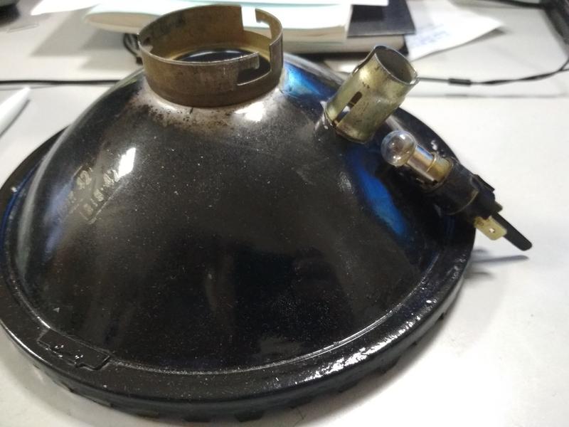

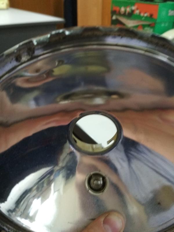

Еще подскажите пожалуйста: Вот такой ободок фары для ИЖа - это ведь не оригинал? От чего? Ставится на стандартную фару или заменяется вместе с фарой? Мой оригинальный ободок хоть и покрашен краской, но во вполне отличном состоянии. Но вот нравится мне этот - с козырьком. Думаю не поставить ли? Готов преобрести или поменяться.
Пост N: 1299
Откуда: Россия, Сыктывкар
ссылка на сообщение  Отправлено: 24.11.18 15:48. Заголовок: Фара Урал..
Фара Урал
Иж 49 - 1957 г.в.
Иж 49 - 1958 г.в.
Иж 56 - 1960 г.в.
Иж ю3 - 1975 г.в.
Урал м62 - 1964 г.в.
Пост N: 9411
Откуда: Украина, Харьков
ссылка на сообщение  Отправлено: 24.11.18 17:37. Заголовок: Zool пишет: Мой ори..
Zool пишет:
на ранних был крашеный. Если хороший, можно похромировать.
+38-050-82-82-188 Олег

ссылка на сообщение  Отправлено: 24.11.18 19:27. Заголовок: Плохо все у нас с хр..
Плохо все у нас с хромом. Позакрывались на заводах все гальваники. Дерут в три шкуры. Этот ободок тыщы 3 хромануть будет. А вот на вопрос все-таки ответьте. Ураловский на родную фару подходит или надо вместе с фарой менять?

Пост N: 9412
ссылка на сообщение  Отправлено: 24.11.18 21:23. Заголовок: Zool пишет: Ураловс..
Zool пишет:
подходит.

ссылка на сообщение  Отправлено: 25.11.18 00:24. Заголовок: oleg_zav пишет: под..
oleg_zav пишет:
подходит.
Олег не вводи в заблуждение НЕ подходит на родную фару ИЖа.
Ну это ободок с К-750. там другой диаметр. На фото же видно что и фара и ободок с касика.

ссылка на сообщение  Отправлено: 25.11.18 11:12. Заголовок: В общем, мнения по о..
В общем, мнения по ободку разделились. Для уверенности позвонил первому попавшемуся продавцу такого ободка в инете и попросил замерить линейкой диаметр.
А пока убрал весь колхоз с фары:
https://pp.userapi.com/c846218/v846218132/135d21/eV4R9kXOo7s.jpg
https://pp.userapi.com/c850020/v850020846/bfa4e/ZFcRUsnxoso.jpg
Свои фару и ободок восстановлю в идеал, если приспичет потом поменяюсь

Пост N: 9413
ссылка на сообщение  Отправлено: 25.11.18 12:29. Заголовок: Пошел померял, дейст..
Пошел померял, действительно просто так ободок не налазит.
Но нехватает всего пару мм. При желании можно все же поставить, причем неоднократно встречал это в жизни. Получается нужно больше завальцевать или подрезать заднюю кромку ободка, та что на корпус фары налазит. Ну или разрезать и сжимать посадочное на самом корпусе. Но это совсем по варварски.

Пост N: 1576
Откуда: Украина, Харьковская обл.
ссылка на сообщение  Отправлено: 25.11.18 13:03. Заголовок: oleg_zav пишет: Но ..
oleg_zav пишет:
Ну ведь был вопрос станет или нет .Конечно с помощью зубила молотка и какой то матери можно всё влепить

В поиске рычаг кика в сборе, Центральная подножка.

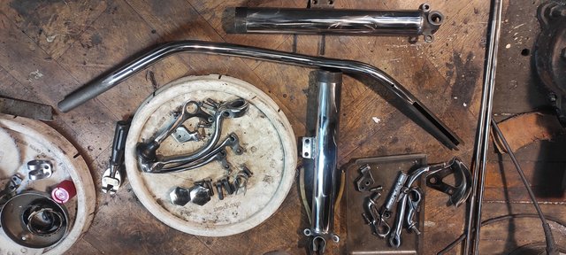

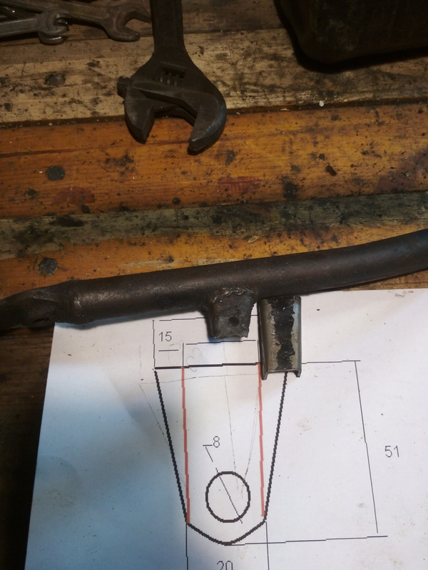

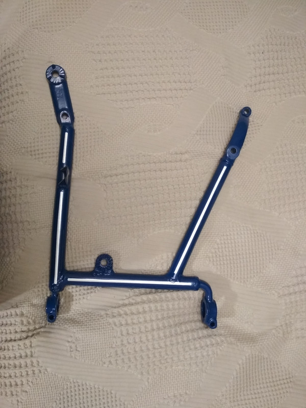

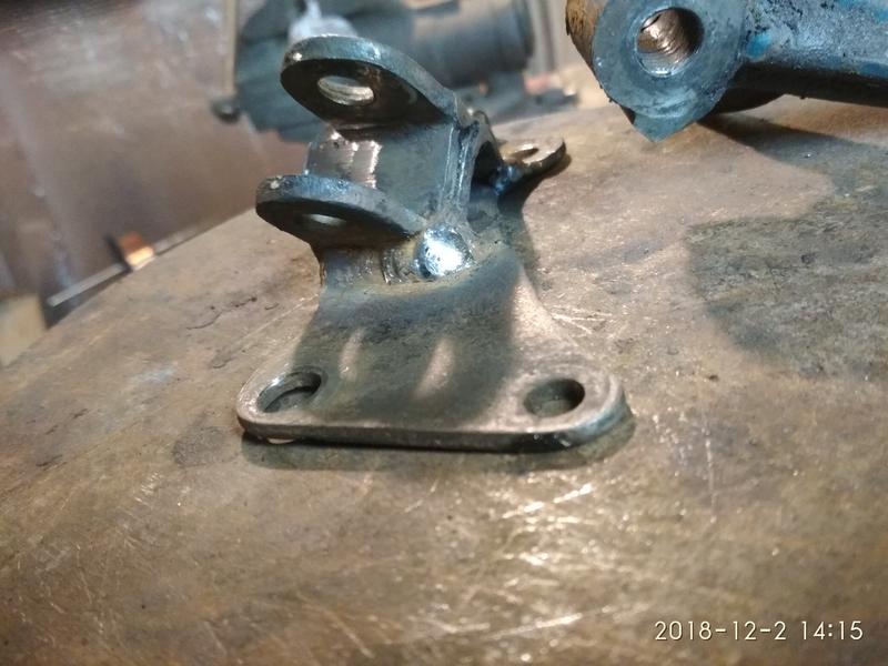

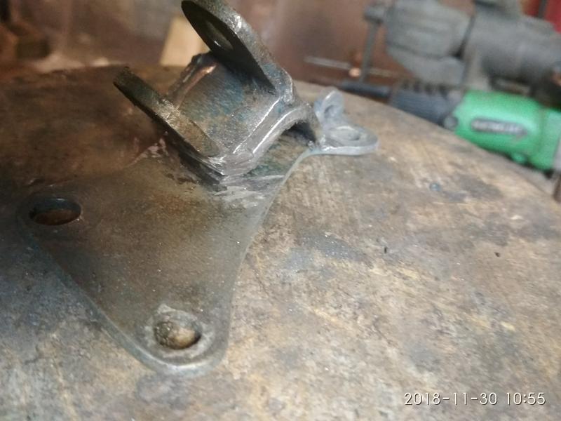

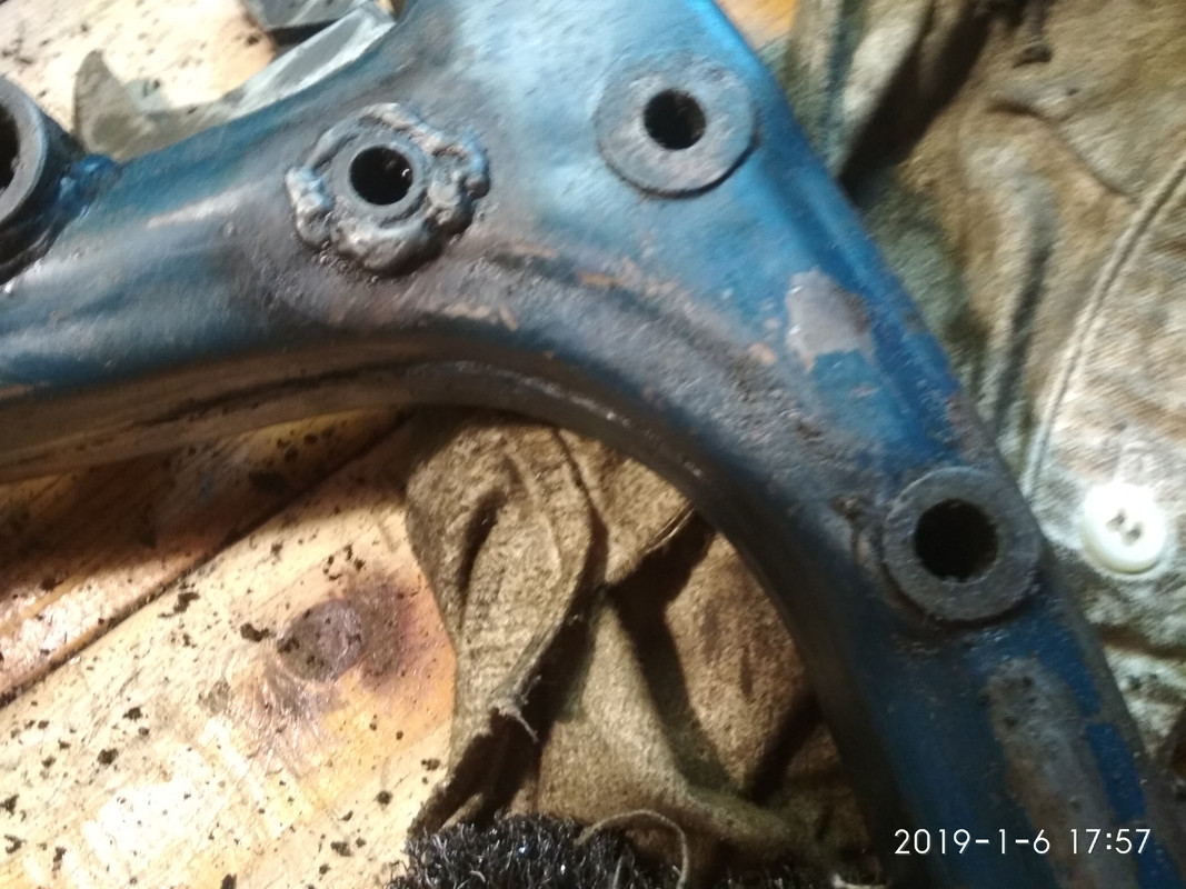

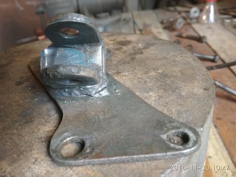

ссылка на сообщение  Отправлено: 28.11.18 21:46. Заголовок: Сегодня правил загог..
Сегодня правил загогулины от сидения. Исхдное состояние:
https://pp.userapi.com/c851020/v851020346/4d666/SRZrff6H48o.jpg
Та что справа отправилась в мусор. Я насчитал что к моменту разборки она уже была сварена+ склепана из 4 разных кусков. Ремонт свеч не стоил.
Друг Игорь подарил пару загогулин в том же состоянии что и левая на фото. Дальше при помощи сварки, болгарки и напильника возвращаем их в исходное состояние. Мелкие цапины скроет шпаклевка.
gif картинки
https://pp.userapi.com/c851020/v851020346/4d670/A_FfKyKL9E8.jpg
https://pp.userapi.com/c850524/v850524817/5239f/sHMm3gqBw5U.jpg
Ну и между делом сделал половинку петли для заднего крыла. У оригинальной оторваны ушки с мясом. Прошлый хозяин просто соединил две половинки крыла саморезами. Разсверлил точечную сварку и разобрал сэндвич в котором держится Петля.
хранилище фото https://pp.userapi.com/c850524/v850524817/523a9/_aJYM1Pd1oA.jpg

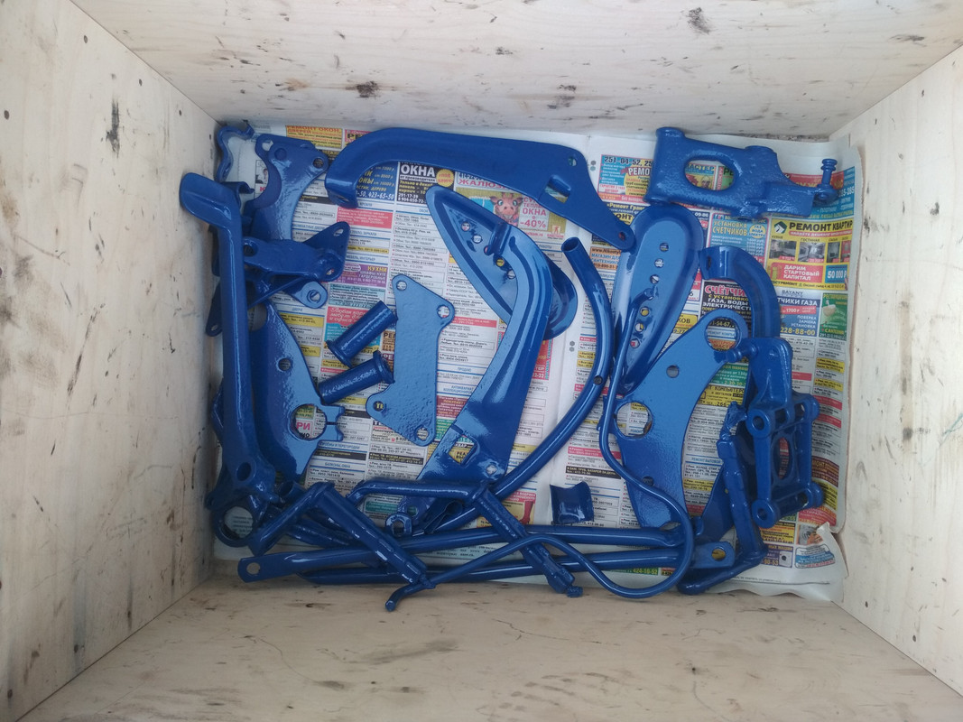

ссылка на сообщение  Отправлено: 30.11.18 07:41. Заголовок: М1А красил по класси..
М1А красил по классике. Перед тем как решиться всё цинковать сходил к технологу у порошочников, чтоб узнать можно ли порошок на цинк и цену за одно. Сказали можно на белый цинк и запорошкуем все в пределах тысячи. Тут еще вопрос в размерах камеры, чтоб детали на запекание влезли. Такая не у всех есть.
Но я не обольщаюсь- цена прикидочно заманушная:) не факт что не будет вдвое больше.
Кстати цинк стоит копеек. Цена что -то рублей 11 за кило железа. Думал даже покрыть цинком и лаком и собрать металломот:) ...но нет.... Без хардкора

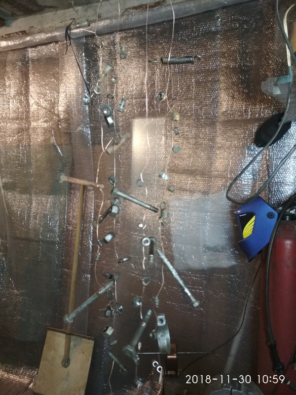

Вот сейчас из гаража... Поставил себе пунктик - если буду еще покупать старый мотоцикл, обязательно спросить есть ли у хозяина сварка! Начинает доставать что сварки дофига, при этом варил неумеха - одна окалина, дырки и флокены. С одной стороны все просто: стукнул-отвалилось. Зачистил, переварил. Все хорошо. Но блин времени кучу отнимает.

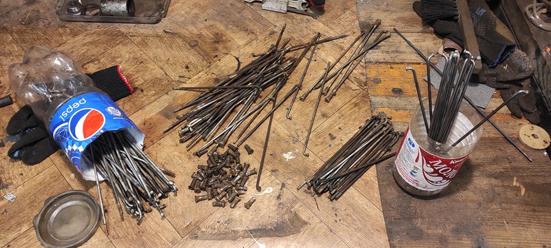

И еще про потерявшиеся детали... Чтоб в цинке мелочь не попала всегда сам вяжу вязанки из мелочи для подвеса. И гальваникам проще- не надо вязать я за них все сделал. И мне спокойнее. Еще никогда ничего не потерялось.
Пост N: 40
Откуда: Россия, Новосибирск

ссылка на сообщение  Отправлено: 30.11.18 22:37. Заголовок: Поначалу я зажимал к..
Поначалу я зажимал каждый болт в шуруповерт и тер о вращающуюся в сверлильном станке круглую металлическую щетку. Позже начал экспериментировать с химией. Сейчас замачиваю грязные и ржавые детали с крепежом в жидкости с каустической содой на сутки. После промывки в горячей воде очень много ржавчины и вся грязь уходит. Потом коротенько делаю электролиз в разбавленном аккумуляторном электролите. Он сжирает остаток ржавчины. Долго нельзя, т.к. затрагивает и чистый металл. Потом мойка в горячей соде и промывка водой. Потом вращающейся щеткой прохожу головку болта и гайки. Ну и в итоге прохожу лерками и метчиками резьбы. И только потом в цинк.

ссылка на сообщение  Отправлено: 01.12.18 09:49. Заголовок: Эти вязанки временны..
Эти вязанки временные. Чтоб просто не потерять крепеж по гаражу. Потом зажимаю болгарку в тиски, на нее мягкий игольчатый диск и чищу об него все оптом. Сходит до металла.

ссылка на сообщение  Отправлено: 02.12.18 19:18. Заголовок: занимался сегодня по..

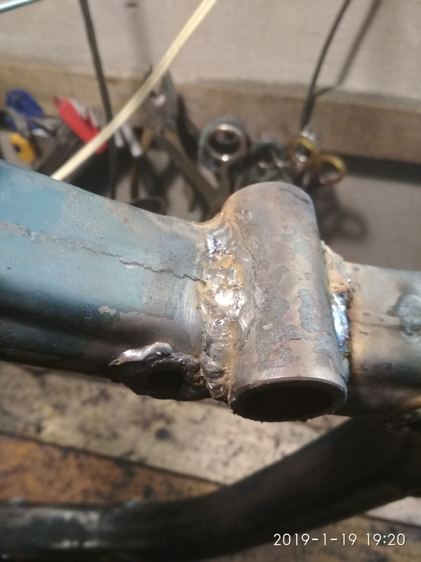

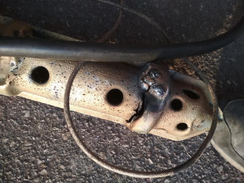

занимался сегодня подножкой.
На кронштейне была трещина снизу и сверху, которую предыдущий хозяин заварил, но плохо. Все лопнуло по второму разу
https://pp.userapi.com/c844320/v844320727/13e95f/PW9y7GbYTdA.jpg
Дальше все стандартно - срезал все болгаркой, заварил по новой.
https://pp.userapi.com/c850332/v850332727/7dbbd/5t7HXjtDtKA.jpg
https://pp.userapi.com/c849136/v849136093/d2b55/9_lQLzZhmPE.jpg
Ножка была выношена, мотоцикл на ней стоял почти на боку. Наварил около 2 мм. Теперь стоит красиво.

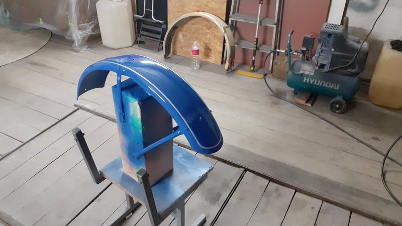

ссылка на сообщение  Отправлено: 03.12.18 12:38. Заголовок: Воевал с крылом. ПРи..
Воевал с крылом. ПРишлось вварить кусок от другого.
https://pp.userapi.com/c844520/v844520678/1417d5/Ex4mPwqhLG4.jpg
https://pp.userapi.com/c844520/v844520678/1417df/EzOO1MKd8vI.jpg
С одной стороны шпаклевка, с другой накладка - будет красотень
https://pp.userapi.com/c850232/v850232678/8035c/ZFkRCvLAbGU.jpg

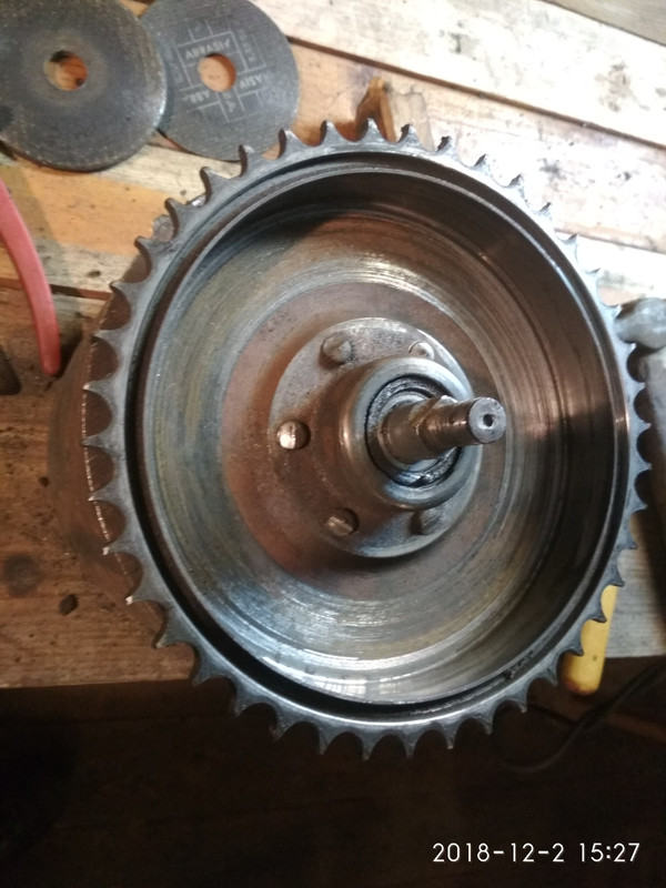

Звезда с барабаном живые. Подшипник в труху. https://pp.userapi.com/c852028/v852028890/58172/tVIK235jf7k.jpg

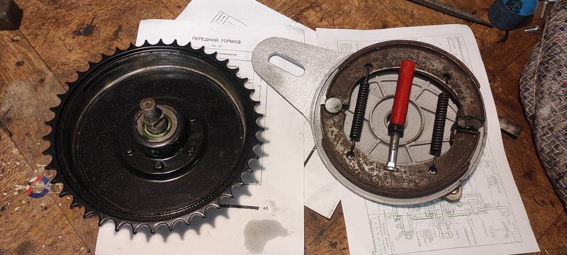

ссылка на сообщение  Отправлено: 06.12.18 15:33. Заголовок: Выпрессовал из задне..
Выпрессовал из заднего тормозного барабана подшипник - изношен в хлам.
Восстановил сточенные заклепки
https://pp.userapi.com/c831309/v831309002/1df00b/hBpP7yeLdIk.jpg
Из плохих новостей - цепь растянута до упора. Натягивать дальше некуда. Нет резьбы. Отсюда вопрос - современные цепи от чего-нибудь подходят? Если кто знает подскажите пожалуйста чтоб не искать.
Еще не родной оказалась одна из растяжек оси заднего колеса. - Шайба с огромным отверстием. Ну да не беда Сам переварю.
Пока в неспешном поиске.

Сегодня взялся и сделал нижний кожух цепи. (Лайвхак - Для прорисовки дуги идеально подходит обод колеса)
https://pp.userapi.com/c849236/v849236848/c84c0/nTLZCCR-Kjw.jpg
Кстати вот на этом чертеже нет Размера высоты втулки.
http://www.picshare.ru/view/9541401/
Может кто подскажет? а то я барабан уже снял и кронштейн под него у меня весь выкручен, так что прикинуть могу только на свой выпуклый глаз - боюсь ошибиться. Еще диаметр отверстия Ф6 вызывает сотнения .... Исходя из остального крепежа где-то 7.25 должен быть.
Пост N: 6760
Откуда: Украина, Красноармейск
ссылка на сообщение  Отправлено: 07.12.18 11:52. Заголовок: 1. У натяжителей диа..
1. У натяжителей диаметр резьбы М7х1, как и весь остальной крепеж. М6 - только крепление рычагов на руле. Отверстия шайб разные.
2. Кожух не правильный. Кроме втулки с резьбой вокруг отверстия на кожухе должна быть штампованная выпуклость.

Так какая собственно высота и диаметр втулки?
Пост N: 6761
ссылка на сообщение  Отправлено: 07.12.18 12:40. Заголовок: Если память мне не и..
Если память мне не изменяет я их точил из прута Ø12 мм . Высота выступающей части 17 мм, общая - 29 мм....по-моему. Точнее не могу сказать.

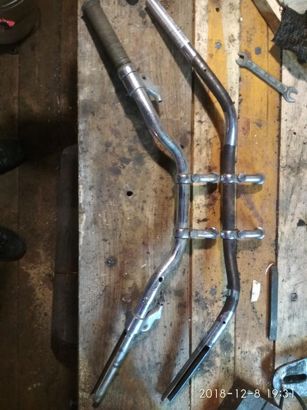

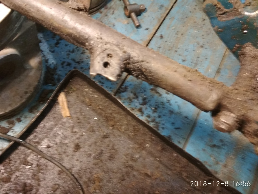

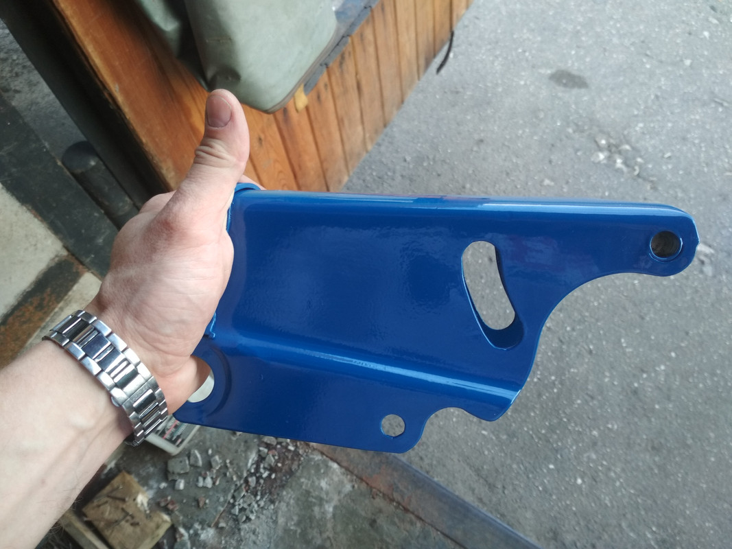

ссылка на сообщение  Отправлено: 08.12.18 21:31. Заголовок: Коллеги подскажите п..
Коллеги подскажите пожалуйста размер и как должны выглядеть вот эти кронштейны для крепления глушителя? Мои отломаны оба:(
Второй вопрос: рули оба от 49го или второй от чего то другого?
Еще у меня стоит вот такой барашек натяжителя демпфера передней вилки. Готов поменяться на правильный или просто его купить
Пост N: 1577
ссылка на сообщение  Отправлено: 08.12.18 22:16. Заголовок: Zool пишет: или вто..
Zool пишет:
Второй руль Восход Ковровец.
Пост N: 57
ссылка на сообщение  Отправлено: 08.12.18 22:37. Заголовок: Ковровец как я поним..
Ковровец как я понимаю тот что с хромом? Мне его продали как от 49го. Мой стоял тот который облезлый. Он немного загнут после падения и хром слез, а перехром у нас золотой. Если так , то Нет ли у кого-нибудь желания поменяться?

ссылка на сообщение  Отправлено: 09.12.18 09:52. Заголовок: Zool вот кронштейн ..
Zool вот кронштейн (фото с форума)

Пост N: 1578
ссылка на сообщение  Отправлено: 09.12.18 10:48. Заголовок: Вот с этого мото в х..
Вот с этого мото в хроме руль и ручки с креплением.

ссылка на сообщение  Отправлено: 09.12.18 21:12. Заголовок: Расстояние от центра..
Расстояние от центра отверстия до края кронштейна можно уточнить? Спасибо!

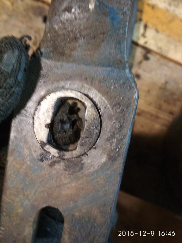

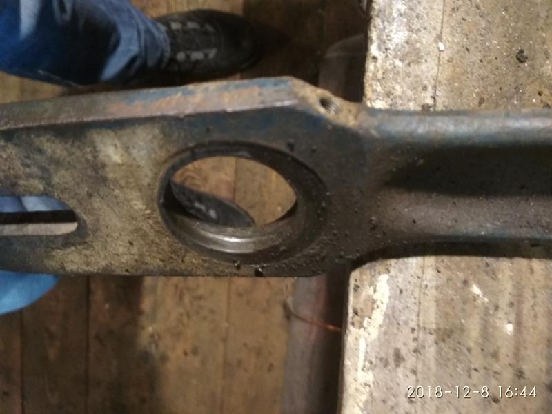

ссылка на сообщение  Отправлено: 10.12.18 21:43. Заголовок: Вести с полей: Снял..
Вести с полей:
Снял двиг и маятник. Бронзовпя втулка изношена в хлам. Подскажите где найти её? Готов купить, если кто то торгует.

ссылка на сообщение  Отправлено: 10.12.18 22:14. Заголовок: заказывать у токаря...
заказывать у токаря. или пробовать ставить втулки шкворни газели. а ось там как поживает?

ссылка на сообщение  Отправлено: 10.12.18 22:53. Заголовок: Ось маятника целехон..
Ось маятника целехонька. А вот крепление амортизаторов с люфтом в миллиметр

ссылка на сообщение  Отправлено: 11.12.18 18:14. Заголовок: Zool если нужны втул..
Zool если нужны втулки на маятник: Втулки стартера Камаз, втулки промеж-го вала передние от ЗМЗ 406( сам еще не пробовал, информация с форума. Но люди ставили)

ссылка на сообщение  Отправлено: 11.12.18 22:20. Заголовок: Спасибо. Надо выпрес..
Спасибо. Надо выпрессовать и шуровать в грузовые запчасти. Что-нибудь найти. Токарник есть, если что подточу

Еще одна беда нашлась. Втулки в маятнике хлябают со страшной силой где-то 0.8 - 1 мм.
Сама втулка стала овальной где-то на 0.3 мм. Остальное износ маятника.
Думаю проточить втулку до круга а отверстие в маятнике поднаварить и заново расточить. Расточника толкового пока найти не могу, да и хлопотно это. Думаю из токарного резца сделать фрезу-вертолет и попробовать пройти отверстие ей в сверлильном станке. Если повезет то получится.

ссылка на сообщение  Отправлено: 18.12.18 21:40. Заголовок: Zool тут на форуме л..
Zool тут на форуме люди пресуют в маятник обойму от подшипника а затем ставят резиновые сайлентблоки,вродь неплохо получается

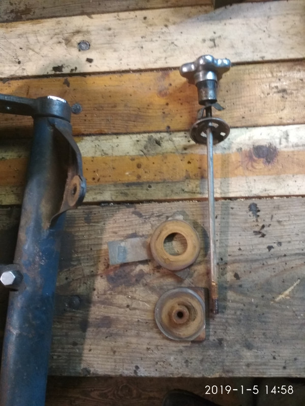

https://pp.userapi.com/c852132/v852132176/85a4a/OB2s8zkI_jA.jpg
З.Ы. Всех с новым годом! Дед мороз в этом году молодец - подарил электрического коника :

ссылка на сообщение  Отправлено: 05.01.19 20:56. Заголовок: Барашек демпфера по ..
Барашек демпфера по ходу от кислородного баллона.

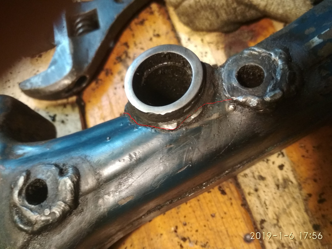

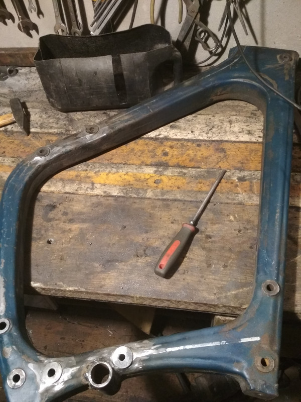

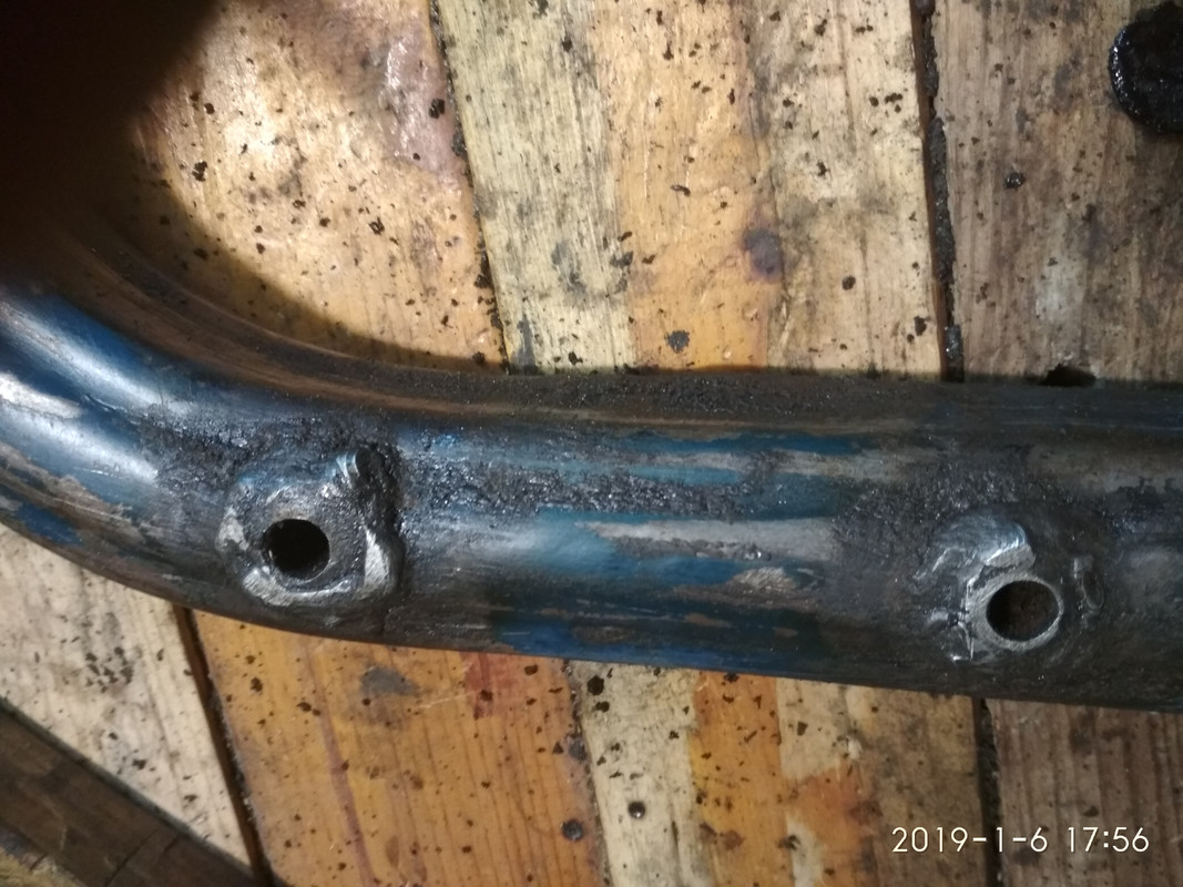

ссылка на сообщение  Отправлено: 06.01.19 18:49. Заголовок: Освободил раму. Расс..
Освободил раму. Расстроился - ох горе моё трещины:( Для видимости прочертил красным где не видно:
https://pp.userapi.com/c844724/v844724607/1771bd/NVVs8Fd2jug.jpg
https://pp.userapi.com/c844724/v844724607/1771b3/VDuE2EENu_Y.jpg
https://pp.userapi.com/c844724/v844724607/1771a9/j1D3pucm40U.jpg
Да еще сварщик-рукожоп = горе реставратора
https://pp.userapi.com/c846419/v846419607/1679eb/yc3GswmgvAM.jpg
https://pp.userapi.com/c846419/v846419607/1679f5/vQBM13rsaFM.jpg
В ощем есть где ручкам приложиться

ссылка на сообщение  Отправлено: 06.01.19 19:39. Заголовок: они все поголовно та..
они все поголовно такие, если рама не такая - значит не ездили на мотоцикле.

ссылка на сообщение  Отправлено: 06.01.19 20:06. Заголовок: Вроде были барашки д..
Вроде были барашки демпфера, могу подарить, оплатишь только пересыл.
Пост N: 73
ссылка на сообщение  Отправлено: 07.01.19 11:05. Заголовок: selniks Огромное сп..
selniks Огромное спасибо. Был бы очень признателен. Адрес скинул в личку

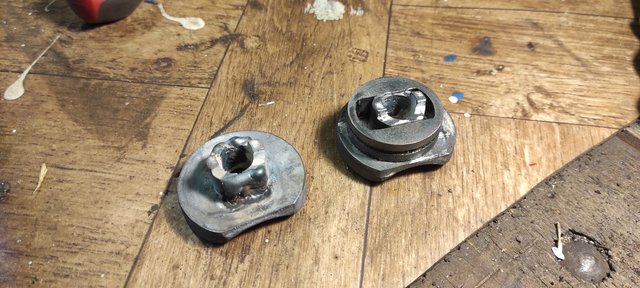

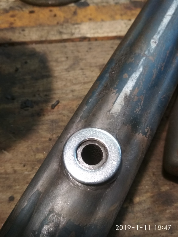

ссылка на сообщение  Отправлено: 11.01.19 19:32. Заголовок: Принялся сегодня вос..

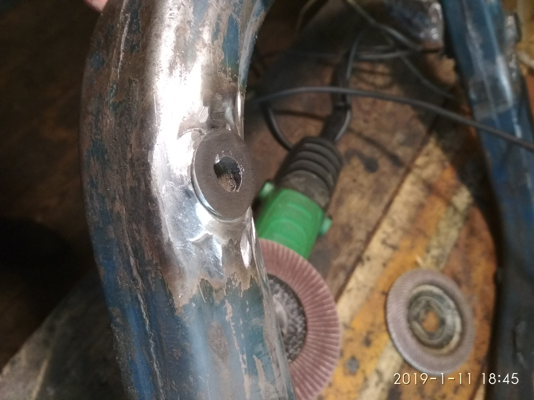

Принялся сегодня восстанавливать шайбы вокруг втулок на раме.
Изначально имеем вот такой нашлепок вокруг приложенной и колхозно приваренной шайбы:
https://pp.userapi.com/c851324/v851324801/87291/M4T5q9k3qWY.jpg
Спиливаем все это, обнаруживаем втулку, болтающуюся внутри здоровенной разбитой дыры:
https://pp.userapi.com/c851324/v851324801/8729b/JepXxkYcdoI.jpg
Развальцовываем края дыры и провариваем ее. Для крепкости обварил за одно по кругу, чтоб было крепко:
https://pp.userapi.com/c851324/v851324801/872a5/cz5kutR2gm8.jpg
Сошлифовываем до плоскости, накладываем шайбу с большим внутренним отверстием. Шайба больше стандартной. Сделал так по двум причинам - Во первых такие шайбы у меня есть, а во вторых, учитывая ушатанность моей рамы так будет крепче. Думаю мерить со штангелем разницу в 1.5 мм диаметра никто не будет.
https://pp.userapi.com/c851324/v851324801/872af/N8hPhMgMcyg.jpg
Провариваем по внутреннему контуру шайбы. Напильник в руки - восстанавливаем отверстие, сошлифовываем плоскость шайбы, восстанавливая ее. Ну и итог(шайба уже приварена. Небольшой дефект на кромке отверстия исправлять лень - ни на что он не влияет):
https://pp.userapi.com/c851324/v851324801/87346/RH4fC9_ppgM.jpg
Перед покраской немного поправим неровности шпаклевкой, от завода можно будет отличить только по диаметру шайбы

ссылка на сообщение  Отправлено: 14.01.19 21:39. Заголовок: selniks Огромное сп..
selniks
Огромное спасибо! Барашек демпфера пришел. Отличная вещь!

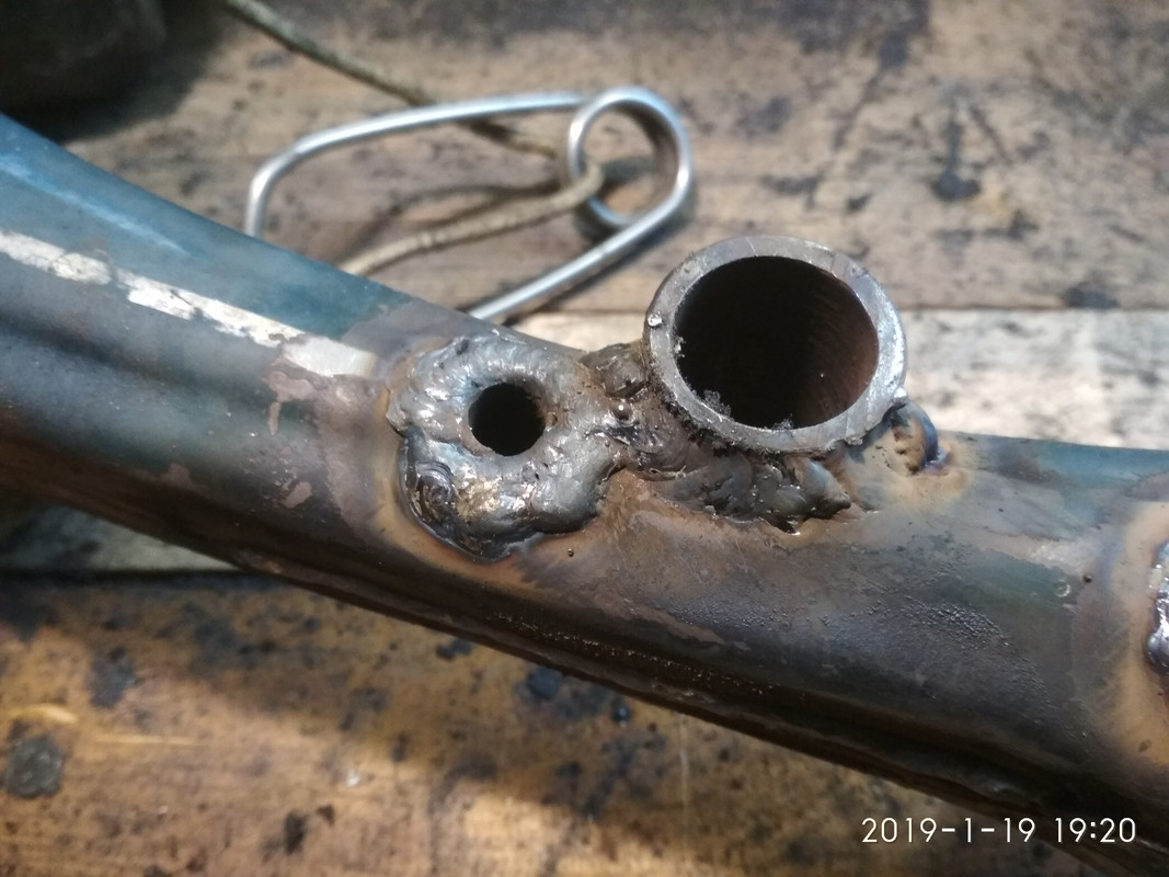

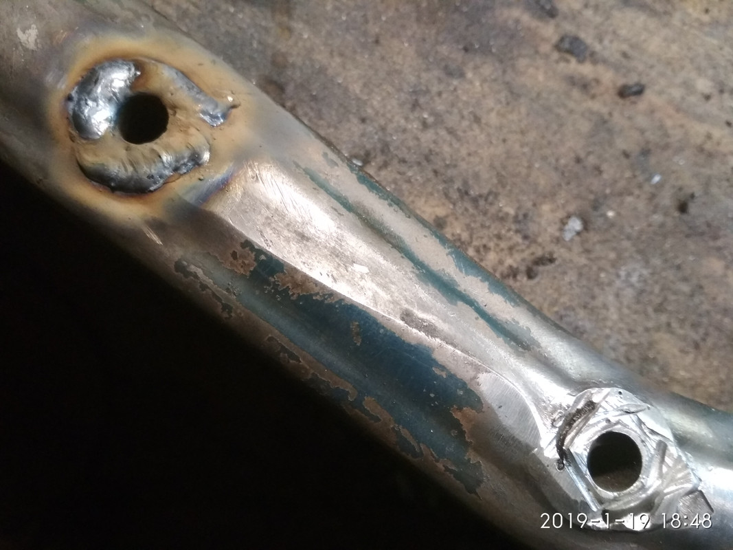

ссылка на сообщение  Отправлено: 20.01.19 09:40. Заголовок: Просто сварка
Вчера зачистил и обварил все втулки и главное втулку крепления маятника. Собственно пост из-за нее. Когда начал развальцовывать края трещины офигел- втулку продолжали держать около 3х сантиметров металла. А ведь я на этом мотоцикле прохватывал вечерами до разборки в свое удовольствие!
С другой стороны рамы сварщик-рукожоп даже шайбы наложить поленился. В итоге вокруг каждой втулки где дыра, где наляпано. Спиливать эту "сварку" я уже привык, а вот с дырами хуже. При эксплуатации туда нибилось грязи с маслом. При сварке все это горит воняет и портит шов, а выковырить не получается.
Вот просто фотогалерея сварки:
upload pic
З.ы. окалина и шарики на фото не чищены. Ленюсь. Пескоструй отобьет лучше меня

ссылка на сообщение  Отправлено: 10.02.19 22:06. Заголовок: Сегодня закончил со ..

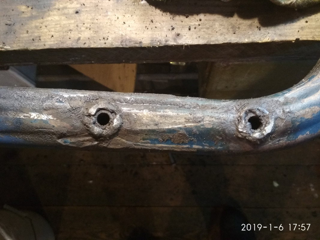

Сегодня закончил со сваркой. Последними были кронштейны под глушители. Как на зло сломался сварочник. Пока чинил сбил режим, потом подбирал долго. Чертеж предложенный коллегой с форумаоказался неправильным. Кронштейны на виде сверху имеют форму трапеции, наклоненной к задней части мотоцикла. Сделал как было по оставшемуся куску, с чертежа взял только высоту и диаметр отверстия.
https://pp.userapi.com/c844616/v844616127/1a76e1/nDs-AeIZIdo.jpg
https://pp.userapi.com/c844616/v844616127/1a76eb/_Em54vm-LOo.jpg

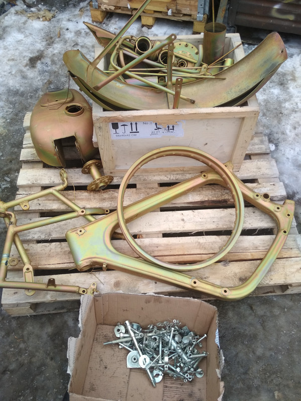

Впереди пескоструйка и цинк. Сначала буду чистить крепеж и вязать вязанки. Потом прихватив крепеж с собой отправлюсь в песочницу и сразу со всем скарбом в цинк.

Пост N: 83
ссылка на сообщение  Отправлено: 20.02.19 22:09. Заголовок: Очищенный крепёж в б..
Очищенный крепёж в багажнике. Мот в песочнице

Пруф:
https://pp.userapi.com/c850236/v850236232/efb6e/tyR-7ftKBJ0.jpg
Сегодня забрал из песочницы. Цинковка в праздник не работает, так что туда на неделе...

ссылка на сообщение  Отправлено: 27.02.19 11:08. Заголовок: Забрал из цинка.... ..
Забрал из цинка.... Вот думаю-покрыть все быстренько лаком и собрать цыганский золотой моцык? :)
https://pp.userapi.com/c849236/v849236734/137d36/rEyVxLIvQ0E.jpg

З.ы. кто там говорил что рама от нищеты колхоз и проект надо срочно продать? Так она еще не доведена даже шпаклевкой.

ссылка на сообщение  Отправлено: 27.02.19 15:08. Заголовок: Zool пишет: Забрал ..
Zool пишет:
Забрал из цинка...
С таким покрытием мот еще лет 150 проживет

ссылка на сообщение  Отправлено: 27.02.19 20:11. Заголовок: Сейчас все машины оц..
Сейчас все машины оцинкованы и их уж лет 35 как бьют, потом шпаклюют и красят. Что касается меня, то детали будут шпаклеваться термостойкой шпаклевкой "новол термо" для деталей под порошковую окраску, потом отправлены в ту самую порошковую покраску. Потом цировки и декоративные элементы и под покрытие лаком.

ссылка на сообщение  Отправлено: 27.02.19 21:31. Заголовок: Дорого. Обнаглела га..
Дорого. Обнаглела гальваника. М1А отдавал по 11р/кило, а сейчас по 43 р/кг взяли. И это при том что всю мелочь я привез уже на вязанках

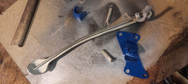

Мозгую первую партию деталей в окраску. Начну наверное с черного цвета. Собираю список черных деталей. Дополните пожалуйста:
1) Фара (яйцо)
2) Ободок фары
3) Задний фонарик
4) Ободок Спидометра
5) Барабан заднего колеса со звездой (хотя я не уверен что не хочу видеть его в цвет мотоцикла)
6) У меня была черной педаль тормоза. Вроде по фэншую она должна быть в цвет мотоцикла???? (Я что-то хочу макнуть ее в белый цинк - после гальваники обнаружил трещину на выступе ограничителя хода педали. Надо заваривать. У меня будет еще партия оставшихся под цинк деталей. На М1А стоит педалька тормоза в белом цинке - очень нравится)
7) Воздушный фильтр. Опять таки кажется что скобки зажимов и возможно сами зажимы надо снять и отправить в белый цинк.
8) Кронштейн распредкоробки
9) упряжка аккумулятора. Опять не знаю - вращающаяся деталь (типа ключик) не белый цинк?
10) Пружина седла. Не уверен. Опять возможно в цвет мотоцикла.
11) банки глушителей
Если кто точно знает ответы на мои сомнения - подскажите пожалуйста

"Попробуй..." - шепнула Мечта.
Пост N: 93

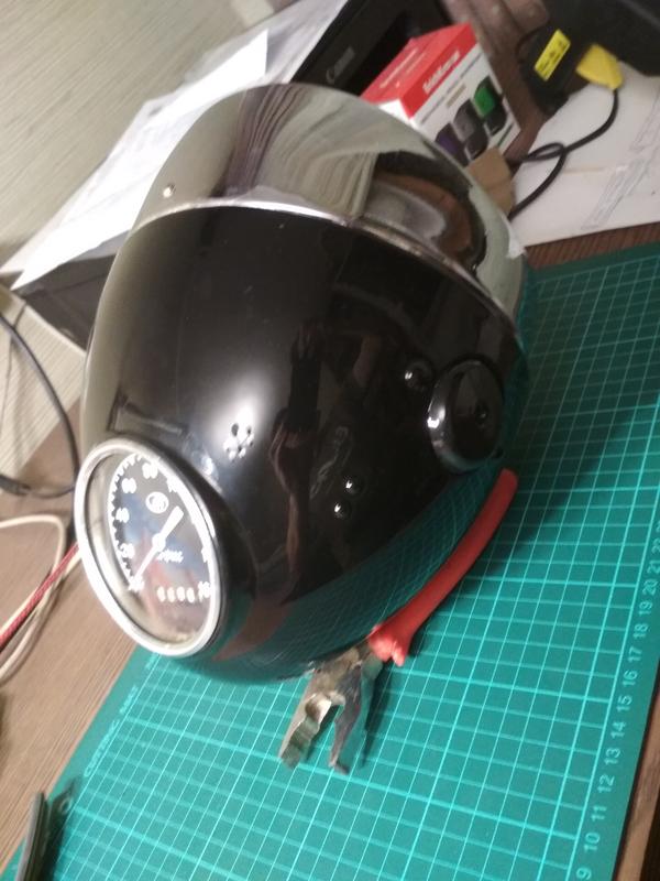

ссылка на сообщение  Отправлено: 02.03.19 10:14. Заголовок: https://i.postimg.cc..
Впилил ободок от касика на родное 49-е яйцо фары. Подходит плохо. Разница в диаметре где-то 3.5мм. Пишлось срезать весь внутренний бортик для скобок крепления оптики. Теперь оптику в ободок придется вклеивать на герметик для вклейки автостекол или термоклей.
Несмотря на то , что ободок достался мне за 300 р пока резал сердце кровью обливалось.
Родной ободок тоже восстановлю. Сейчас он в цинке. Или покрашу его в черный цвет или попробую захромировать. Еще не решил.
По поводу цвета яйца фары рискну предположить, что советские конструкторы все-таки имели некоторый вкус и у мотоциклов светлой гаммы (голубой, бежевый, красный, светло-зеленый) яйцо фары красилось в цвет мота. У темных оттенков (черный, темно-зеленый, темно-синий) фары делали черными.
https://pp.userapi.com/c849032/v849032038/13e60f/ma1jAbX-68w.jpg
З.Ы. Завтра иду к знакомому художнику-дизайнеру. У меня в голове и в набросках уже есть схема окраса. Осталось утвердить оттенки, вот и хочу посоветоваться с профи. За одно договорюсь про ручное нанесение цировок и посоветуюсь в каком цвете будет лучше смотреться фара.
Пост N: 48
Откуда: Беларусь, Минск

ссылка на сообщение  Отправлено: 06.03.19 22:03. Заголовок: Сегодня занялся банк..
Сегодня занялся банками глушителей.Поскольку моя кожа обнаружила стрнное подобие аллергии на двухтактную копоть, то
банки были замочены в солярке, кое как помыты и отданы в пескоструй. Там сбили все что снаружи и то что получилось внутри. Потом протравка в цинковке нейтрализовала как могла дрянь внутри банок и я могу теперь с ними спокойно работать.
Для начала расчленил их на три части. Потом почистил и выправил. Осталось сварить обратно
https://pp.userapi.com/c850428/v850428419/d2e3a/bsewv5yIqXw.jpg
https://pp.userapi.com/c850428/v850428419/d2e30/NKtn-UJynpo.jpg
З.ы. пока только одна
Пост N: 220
Откуда: Беларусь, Микашевичи
ссылка на сообщение  Отправлено: 07.03.19 08:52. Заголовок: Zool как выправляли..
Zool как выправляли то? (имею ввиду сферическую часть!)
Пост N: 95
ссылка на сообщение  Отправлено: 07.03.19 09:01. Заголовок: на толстом прутке, п..
на толстом прутке, проточенном под круг на конце. Все равно вышло хуже чем хотел. Шпаклевать надо будет. Меня больше волнует как сварить шов? по идее надо аргоном. Любая дырка будет свистеть. Полуавтоматом не уверен что смогу сделать герметичный шов на таком тонком металле

ссылка на сообщение  Отправлено: 07.03.19 12:37. Заголовок: Каком тонком? Там 1...
Каком тонком? Там 1.2 мм толщина должна быть.

Пост N: 100

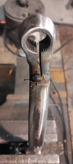

ссылка на сообщение  Отправлено: 29.03.19 13:39. Заголовок: После цинка обнаружи..
После цинка обнаружилась трещина на стопоре-ограничителе педальки тормоза. Глубиной где-то с 7мм. Все как всегда-развальцовываем края, и провариваем. После проварки даже не пришлось зачищать.
https://pp.userapi.com/c854120/v854120804/11aa5/SApUN9O3u4A.jpg
https://pp.userapi.com/c854120/v854120804/11a9b/2euox507D3w.jpg

ссылка на сообщение  Отправлено: 07.04.19 13:14. Заголовок: Сижу "кипячу"..
Сижу "кипячу" над газом фару. За два дня термостойкая шпакля так и не затвердела в холодном гараже. Тянется шкуркой. Приволок домой, поставил на газ. Стала еще мягче, начал палец подлипать. Думал каюк. Но час прошел- встала вроде. Выдохнул. На радостях зашпаклевал раму :)
https://pp.userapi.com/c854520/v854520295/1ae73/l6D_MN2mIj0.jpg

ссылка на сообщение  Отправлено: 07.04.19 13:48. Заголовок: надо делать ящик с п..
надо делать ящик с печкой для протопки деталей)
Пост N: 103
ссылка на сообщение  Отправлено: 07.04.19 14:23. Заголовок: Думаю сделать проще-..
Думаю сделать проще- замажу все детали и с первой партией в окраску попрошу просушить в камере у порошочников. Даст бог не откажут. Начал шкурить. Не тянется. Но жесткая как кость. Чувствую натрусь до зеленых собак
Пост N: 4218
Откуда: Россия, Саратовская обл.г.Балаково
ссылка на сообщение  Отправлено: 07.04.19 16:09. Заголовок: Zool термостойкая эт..
Zool термостойкая это понятно. А она проводит ток ? Порошок ляжет на нее ? Или уже есть опыт ?
ИЖ-49 (1953) ИЖ-Юпитер 2 (1968) Спасибо: 0
Пост N: 104
ссылка на сообщение  Отправлено: 07.04.19 16:41. Заголовок: Полное название - те..
Полное название - термостойкая шпаклёвка, под порошковую покраску.
З.ы. сын сказал маме, что я на плите голову миньона жарил
Пост N: 263
Откуда: РФ, Нижегородская обл., г. Дзержинск
ссылка на сообщение  Отправлено: 07.04.19 17:45. Заголовок: она наверно и толщин..
она наверно и толщиномером не простреливается)

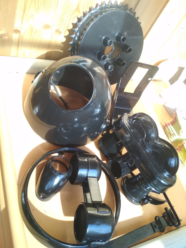

ссылка на сообщение  Отправлено: 12.04.19 13:22. Заголовок: Первая пробная парти..
Первая пробная партия деталей отправилась в порошковую окраску. Цель-посмотреть как ляжет на жёлтый цинк и термостойкую шпаклю.
Заметил- если сушить шпаклю в комнатной температуре, то потом очень плохо шкурится. А вот если прогреть градусов до 100 то намного лучше. Поэтому прежде чем шкурить пропекаю их дома в духовке.
https://pp.userapi.com/c847017/v847017844/1e0d3d/fCgVOX4acjI.jpg
Пост N: 109
ссылка на сообщение  Отправлено: 20.04.19 14:51. Заголовок: Сегодня забрал перву..
Сегодня забрал первую партию из порошка. Термошпакля отработала, не слезла. Хотя есть желание фару и ободок прошкурить 600точкой и пыльнуть лаком для глубины цвета.
На желтый цинк порошок отлично лег.
Говорил с маляром про покраску остального в синий. Спрашивал - будет ли разнотон если красить детали в несколько заходов. Сказали "не будет"
https://pp.userapi.com/c848632/v848632935/173e3f/teEvS_XSXcg.jpg

ссылка на сообщение  Отправлено: 01.05.19 07:38. Заголовок: TRS спасибо. Zool К..
TRS спасибо.
Zool К участку обведенным красным, советую внимательно присмотреться . Поверхность там должна быть как можно более гладкой (в противном случае возможны подклинивания).
Вот немного видео по теме (как раз хлопчик столкнулся с этой проблемой ).

ссылка на сообщение  Отправлено: 01.05.19 09:39. Заголовок: Я знаю. Такое качест..
Спасибо. Я знаю. Такое качество поверхности конечно не устраивает. Все пойдет в обработку.
Мне еще как-то надо просверлить отверстия для смазки. При сварке их заварили, а металл получился дюже жёсткий

ссылка на сообщение  Отправлено: 19.05.19 13:38. Заголовок: Сегодня готовил в по..
Сегодня готовил в порошок вторую партию. Уже в синий цвет. обнаружил принепреятнейшу трещину на креплении задней подноги. Заварил. За одно и восстановил зубцы фиксаторов на передних
https://pp.userapi.com/c851520/v851520570/123f50/9Y51cFOdm7Y.jpg
https://pp.userapi.com/c851520/v851520570/123f5a/v3cMLF32Uio.jpg
https://sun1-15.userapi.com/c851520/v851520570/123f64/1OCuQvShd-A.jpg

ссылка на сообщение  Отправлено: 11.06.19 08:41. Заголовок: Забрал из порошка и ..

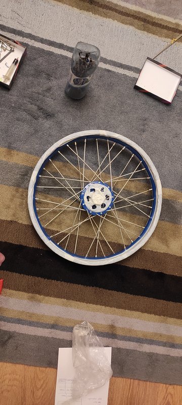

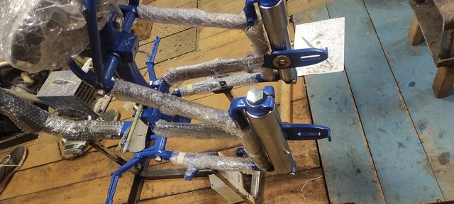

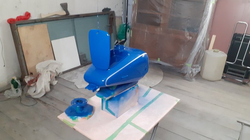

Забрал из порошка и большую половину синих деталюх
Немного светлее чем хотел получился цвет.
https://pp.userapi.com/c849132/v849132287/1ac796/areCbk90elQ.jpg
https://pp.userapi.com/c849132/v849132287/1ac7a0/8a4r3X73cxU.jpg
https://pp.userapi.com/c849132/v849132287/1ac7aa/deICFcmit9c.jpg
https://pp.userapi.com/c849132/v849132287/1ac7b4/qjvnWKcL9sc.jpg
Ну кто там говорил что от проекта надо избавиться,что получится г...но...?

ссылка на сообщение  Отправлено: 11.06.19 12:25. Заголовок: цвет... хотя с сереб..
цвет... хотя с серебристыми (а может с черными?) цировками... надо пробовать, но да, темнее надо.
Пост N: 9691
ссылка на сообщение  Отправлено: 11.06.19 16:52. Заголовок: мне цвет нравится. А..
мне цвет нравится. А В сборе вообще классно будет.

ссылка на сообщение  Отправлено: 11.06.19 23:20. Заголовок: Торгую секретом: ном..
Торгую секретом: номер оттенка порошковой краски-5010
Пост N: 6882
ссылка на сообщение  Отправлено: 12.06.19 06:58. Заголовок: Цвет норм! :sm36: С..
Цвет норм! Считай что выгорел на солнце за 60 лет)))

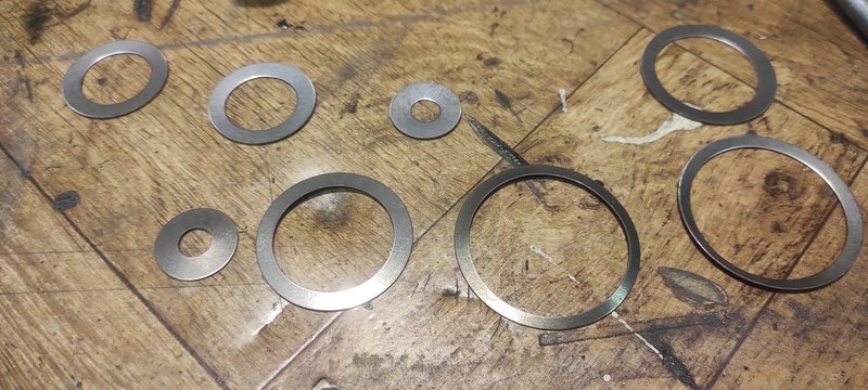

ссылка на сообщение  Отправлено: 16.06.19 20:07. Заголовок: Zool А где ШБ-22 ( ..
Zool
А где ШБ-22 ( шайба скользящая из текстолита)?
Пост N: 316
ссылка на сообщение  Отправлено: 16.06.19 20:17. Заголовок: о, все таки они долж..
о, все таки они должны быть! и передний болт должен быть с масленкой, корончатой гайкой и шплинтом.
Пост N: 120
ссылка на сообщение  Отправлено: 17.06.19 09:15. Заголовок: передний болт с масл..
передний болт с масленкой (она с другой стороны), с отверстием под шплинт, но не хватает длины. Шайб не было- не поставил. Не знаю размер, можно было б сделать. Но чую снова не хватит длины болта.
Пост N: 1729
Откуда: Украина, Киев
ссылка на сообщение  Отправлено: 17.06.19 09:48. Заголовок: Zool ШБ22 - диаметр..
Zool
ШБ22 - диаметр 29мм; толщина 1,5мм; диаметр внутреннего отверстия 12,5мм ( 4 шт, по две на каждое сиденье ).

ссылка на сообщение  Отправлено: 17.06.19 10:51. Заголовок: а между чем и чем он..
а между чем и чем она должна стоять? из каталога не видно
Пост N: 230
ссылка на сообщение  Отправлено: 17.06.19 13:10. Заголовок: Zool пишет: а между..
Zool пишет:
Осмелюсь предположить, что между трущимися поверхностями...

Пост N: 125
ссылка на сообщение  Отправлено: 16.11.19 18:00. Заголовок: Сегодня занимался фл..
Сегодня занимался флейтой глушителя. Одна более-менее норм, но имеет промин в месте сопряжения с рыбкой, вторая совсем плохая- прогоревшая до состояния дырявого решето и порваная к тому же. По уму их бы обе в замену, но учитывая, что старичек будет использоваться только для неспешных вечерних прохватов на малые расстояния я не стал заморачиваться, а взял сварку и час заваривал дыры. Чуть нагреешь лишнего-прогорает дыра и всё по новой.
Но вроде сделал. Осталось зачистить.

ссылка на сообщение  Отправлено: 17.11.19 15:07. Заголовок: Аццкая кухня:) У ког..
Аццкая кухня:) У кого чего в духовке. У меня детали от ИЖа:) Кура выселена на сковородку.

ссылка на сообщение  Отправлено: 17.11.19 20:53. Заголовок: Зачем в духовке зап..
Зачем в духовке запекать?
Пост N: 128
ссылка на сообщение  Отправлено: 18.11.19 12:22. Заголовок: Так шпаклевка под по..
Так шпаклевка под порошковую краску. Чтоб встала хорошо надо 140град. При комнатной температуре встает долго и хуже шкурится

ссылка на сообщение  Отправлено: 30.11.19 17:30. Заголовок: Подновил отражатель ..
Подновил отражатель фары. Лепестки, удерживающие стекло и ободок, частью которого они являются, прилично подржавели. Отшкурил, загрунтовал, покрасил. Зачем-то сохранил заводские штампики на отпажателе - с ними прикольнее:) . Как всегда исходное состояние сфоткать забыл. Только результат.
picupload
Пост N: 431
ссылка на сообщение  Отправлено: 30.11.19 18:21. Заголовок: а отверстие под ламп..
а отверстие под лампу габарита есть? если нет, то зачем тебе этот автомобильный отражатель?
Пост N: 131
ссылка на сообщение  Отправлено: 30.11.19 22:00. Заголовок: Вроде там лампа с дв..
Вроде там лампа с двумя спиралями. Стоял такой. В оригинальной фаре
Пост N: 432
ссылка на сообщение  Отправлено: 30.11.19 22:13. Заголовок: это ближний-дальний...
это ближний-дальний. отражатель не родной. бери от копейки с отверстием под лампочку габарита и можешь в нее стекло родное 49-е вклеить, только геметик бери белый, не прозрачный. мотоцикл без габаритной лампочки не то совсем.
Пост N: 132
ссылка на сообщение  Отправлено: 30.11.19 22:18. Заголовок: Спасибо. Принял инфо..
Спасибо. Принял информацию. Буду искать. От копейки точно подходит? Стекло скорее всего тоже не родное. Присмотрелся- Рисунок не симметричный. На моте я так понимаю такого быть не должно. Обозначение А83. Есть надпись "верх"
Пост N: 433
ссылка на сообщение  Отправлено: 30.11.19 22:28. Заголовок: да, как родное. и он..
да, как родное. и оно под лампу h4, кстати. стоит что-то там рублей 200. просто оно бывает такое-же без габарита и с ним. на 49 стекле только надпись "верх" с треугольничком, никаких "сделано в СССР" и т.п.
Пост N: 133
ссылка на сообщение  Отправлено: 30.11.19 22:34. Заголовок: У меня на стекле над..
У меня на стекле надпись "верх" и "А83" рисунок не симметричный.
Родное?
Сдается что нет.
Лампа h4 на 6 вольт разъве бывает?
Сейчас смотрел авиту. Одно из объявлений- Продают отражатель на иж49. Тоже без габарита. Странно.
Кто знает? Рассудите, народ!

Пост N: 434
ссылка на сообщение  Отправлено: 30.11.19 23:15. Заголовок: там два вида было, р..
там два вида было, ранний с прорезью "улыбкой" в отражателе, в нем тоже отверстие под габаритную ламмпочку было, поздний с отверстием под маленькую лампочку. все. нет, не бывает h4 под 6в
Пост N: 9784
ссылка на сообщение  Отправлено: 30.11.19 23:51. Заголовок: однозначно на мото б..
однозначно на мото была лампочка габарита отдельно. Ранние с "улыбкой" это подсветка спидометра. Позже пошла отдельная лампочка на подсветку. Насчет копейки -не скажу за все -у меня в 81 году не было габаритов в фаре.
В общем при желании можно врезать лампу габарита и "улыбку" сделать

ссылка на сообщение  Отправлено: 01.12.19 00:32. Заголовок: там покрытие отлетае..
там покрытие отлетает на раз, сделать в отражателе отверстие идеально невозможно. а такие мелочи... они бесят!

ссылка на сообщение  Отправлено: 01.12.19 05:52. Заголовок: smith52 пишет: отле..
smith52 пишет:
отлетает
перед тем как сверлить скотчем обклеить нужно, скалывать гораздо меньше будет

ссылка на сообщение  Отправлено: 01.12.19 11:05. Заголовок: "гораздо меньше&..
"гораздо меньше" = "все равно скалывает". не понимаю я, зачем мучаться с деталью за 200р, когда она в соседнем магазине есть.

ссылка на сообщение  Отправлено: 01.12.19 14:17. Заголовок: smith52 пишет: есть..
smith52 пишет:
есть
нет ее там или есть но меньшего размера
Пост N: 437
ссылка на сообщение  Отправлено: 01.12.19 20:38. Заголовок: ujcnm я собственнору..
ujcnm я собственноручно вклеивал стекло от 49 в отражатель от копейки. что значит "меньше"? более того, это стандартный размер фары, не советский, европейский. в таком размере можно купить фару марки Хелла, Бош, а можно линзованную светодиодную сборку у китайцев купить. и она тоже встанет "как родная" (хотя может и нет, может там крепление пружинками уже не подойдет)
Пост N: 134
ссылка на сообщение  Отправлено: 02.12.19 17:13. Заголовок: Еще один раз скажу, ..
Еще один раз скажу, что меня смущает в копеешном отражателе- большая дыра под лампу 12в. И 6в лампу туда можно только приколхозить. Попробую продырявить аккуратно дримелем тот отражатель что имею.
Он под 6в стандартную лампу. Думаю он от ранних москвичей с 6в проводкой.

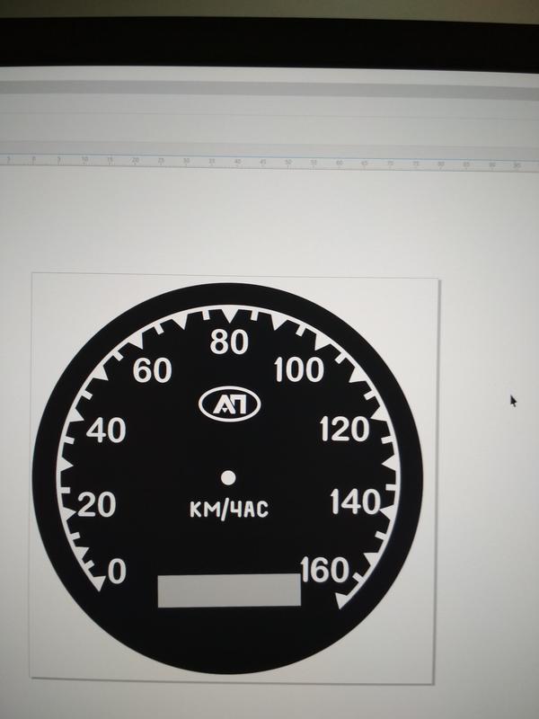

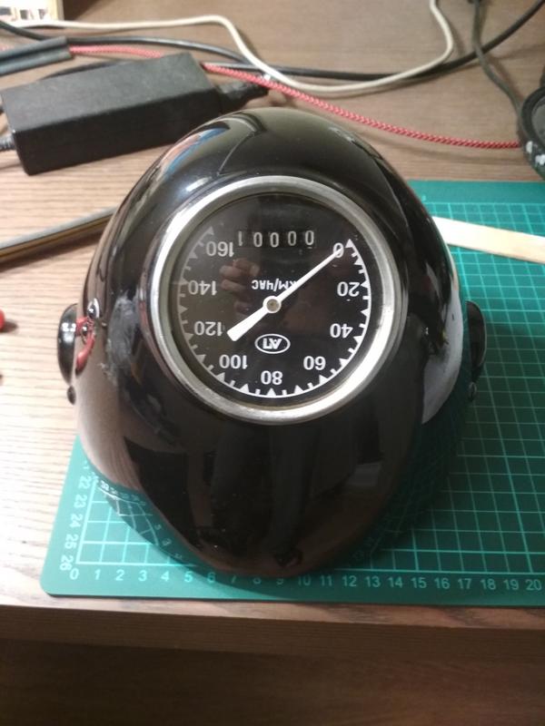

А пока нарисовал циферблат на спидометр. Кому нужно-обращайтесь!

ссылка на сообщение  Отправлено: 07.12.19 17:47. Заголовок: Начинаю процесс сбор..
Начинаю процесс сборки узлов и агрегатов. Собрал пару глушителей (второй фоткать не стал, но он такой же:)) и фару.
Ободок на фаре от касика. Родной тоже есть черный восстановленый. Но мне он нравится меньше

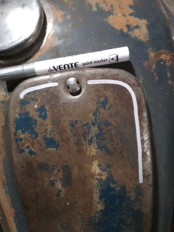

ссылка на сообщение  Отправлено: 28.12.19 16:08. Заголовок: Моя проба пера по ци..
Моя проба пера по цировкам. Кстати, заявляю права на технологию. Маркер с краской это вестчь!!!

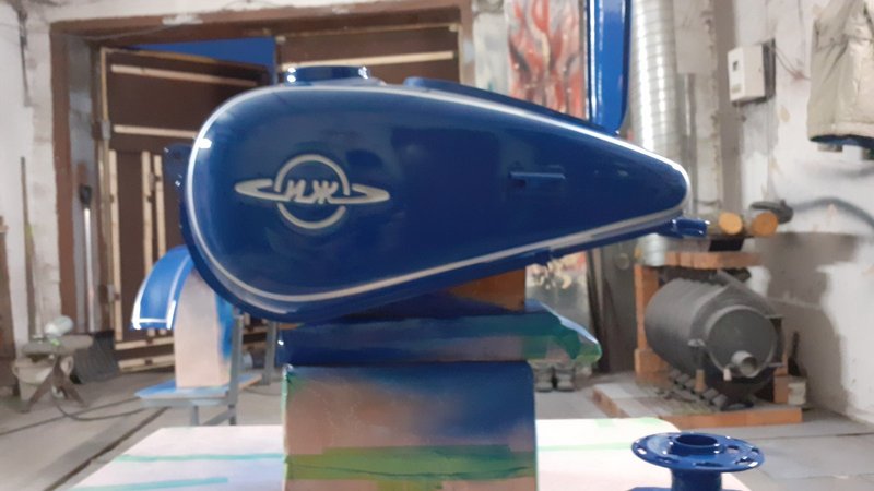

ссылка на сообщение  Отправлено: 07.01.20 13:39. Заголовок: Ну вот - квартирные ..
Ну вот - квартирные цировки:
Пост N: 141
ссылка на сообщение  Отправлено: 07.01.20 19:13. Заголовок: https://i.postimg.cc..
Пост N: 249
ссылка на сообщение  Отправлено: 07.01.20 21:56. Заголовок: на щитке цепи не нуж..
на щитке цепи не нужна цировка.. но, как говорится, художника обидеть может каждый получилось довольно таки неплохо а цвет багажника и маятника одинаковый с подрамником и щитком?
Пост N: 445
ссылка на сообщение  Отправлено: 07.01.20 22:44. Заголовок: я так понимаю, оно м..
я так понимаю, оно матовано, а потом под лак. а цировки - тут надо в сборе смотреть, даже тут на форуме многие и на чехлы вилки и на колеса цировки рисуют. кстати, на концепте новом (или не очень) от БМВ ( r18 называется ) тоже интересно цировки нанесены.
Пост N: 281
Откуда: РФ, Ставропольский край
ссылка на сообщение  Отправлено: 07.01.20 23:18. Заголовок: Расскажите, как нано..
Расскажите, как наносили цировки.
Пост N: 142
ссылка на сообщение  Отправлено: 09.01.20 23:55. Заголовок: Цвет везде одинаковы..
Цвет везде одинаковый. Просто одно фоткал днем под солнечным светом, второе вечером под лампой. Цировки на кожух цепи и кожуха передней вилки добавлены мной потому, что синий цвет довольно скучный для мотоцикла. Смотрится он в нем бедновато на мой вкус.
По этой же причине на колеса цировки также планируются

ссылка на сообщение  Отправлено: 16.05.21 23:21. Заголовок: https://i.postimg.cc..
Пост N: 580
ссылка на сообщение  Отправлено: 17.05.21 10:20. Заголовок: отличный цвет..
отличный цвет
Пост N: 937
Откуда: Россия, Краснотурьинск
ссылка на сообщение  Отправлено: 17.05.21 11:02. Заголовок: Zool :sm36: :sm36:..
Zool
Пост N: 274
ссылка на сообщение  Отправлено: 22.05.21 17:33. Заголовок: Zool супер :sm36:..
Zool супер

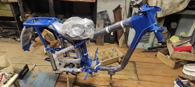

ссылка на сообщение  Отправлено: 25.10.21 13:20. Заголовок: проект не брошен! П..
проект не брошен!
Пока был в отпуске удалось посвятить ему немного времени.
Для начала сварил подставку для мота:
а после этого начал сборку амортизаторного пасьянса. Задача: собрать из 5 старых мертвых амортизаторов 2 нормальных.
Повезло. сошелся.
Собрал все на раме. Та еще канитель. На сборку 2х амортов ушло 4 дня. Основной квест - попасть болтом в резьбу сквозь узел подшипника скольжения, кожух, корпус, цилиндр и шток цилиндра.
Вот кстати еще пришлось восстанавливать этот ползающий закладной узел подшипника скольжения. Наварил и сошлифовал. Подошло идеально:

ссылка на сообщение  Отправлено: 27.10.21 11:29. Заголовок: Продолжу. Начал узл..
Продолжу.
Начал узловую сборку
подножка:
оригинальное отверстие под болт было разбито, подножка болталась, угол наклона мотоцикла на ней почти лежачий. перед цинком наварил кулачёк упора, чтоб мот стоял с нормальным углом. а перед сборкой выточил бронзовую втулку под болт и запрессовал ее в тело подножки. Лопнувшую пружину заменил. Все собралось:
Натяжители цепи. Оригинальный был только один. Второй от чего то с огромной дырой и резьбой М6. В общем сделал новодел сам. Отправил в цинк, поставил на место.

ссылка на сообщение  Отправлено: 27.10.21 15:23. Заголовок: А какой кулачек упор..
А какой кулачек упора наварили? Я что то не понял.
Пост N: 147
ссылка на сообщение  Отправлено: 27.10.21 17:57. Заголовок: Подножка в выдвинуто..
Подножка в выдвинутом состоянии упирается в упор на своем кронштейне таким приливом или кулачком своего тела. Не знаю как назвать. Вот его и наварил. Потом сошлифовал до заводского вида. И всех работ.

ссылка на сообщение  Отправлено: 27.10.21 22:44. Заголовок: понял. надо у себя э..
понял. надо у себя это место глянуть.

ссылка на сообщение  Отправлено: 28.10.21 10:53. Заголовок: Собрал задний бараба..
Собрал задний барабан с колодками.
Пришлось изготовить разжимную приспособу для пружин. руками сил не хватает. подсмотрел в интернете. Очень удобно!
С первого раза не получилось. Подготовленная окрашенная серебряночкой крышка напрочь отказалась залезать в паз барабана. Разница в диамерах порядка 2мм. сначала не поверил что так бывает. Позвонил товарищу-реставратору, у него тоже была такая проблема. Пришлось сфрезеровывать лишний металл по всему периметру и красить заново.
Ну а после просто установил собранный узел на раму
и отправился спицевать колесо

ссылка на сообщение  Отправлено: 28.10.21 14:00. Заголовок: а что за приспособа ..
а что за приспособа для пружин? можно подробнее.
Пост N: 149
ссылка на сообщение  Отправлено: 28.10.21 17:23. Заголовок: maxxon пишет: а что..
maxxon пишет:
Разжимка для пружин. Вон же она на фото выше, между накладками. красная тубочка с пропилом под накладку, болт с пропилом в шляпке да гайка

ссылка на сообщение  Отправлено: 11.12.21 16:55. Заголовок: Раздербанил я на спи..
Раздербанил я на спицы аж 4 колеса. Одно своё и 3 у товарища по цеху. Он для своей реставрации купил новодел а старые колеса уже хотел болгаркой расспицевать... Не дал. Забрал к себе и 3 дня расспицовывал, как Плюшкин.
Спиц теперь у меня в избытке. Зачищаю и готовлю в цинк.
Думао отчистить их все. Избытками буду фарцевать или если кому надо готов поменять на ништяки. Нужен сигнал. Крышка цилиндра с целыми ребрами (можно под ввёртыш), ключ зажигания

ссылка на сообщение  Отправлено: 03.04.22 14:35. Заголовок: Проект живёт. Медлен..
Проект живёт. Медленно, но продвигается. Собраны оба колеса. Полирую под хром детали.
Пришла ножка кика. Детальное изучение выявило трещину. Пришлось вскрывать и проваривать.
[img][/img]
[img][/img]
[img][/img]
Пока только до 1000 зерна.
[img][/img]
Пост N: 400
ссылка на сообщение  Отправлено: 03.04.22 20:42. Заголовок: так а кик не родной...
Пост N: 155
ссылка на сообщение  Отправлено: 04.04.22 12:30. Заголовок: maxxon пишет: кик ..
maxxon пишет:
кик не родной.
как так?
Пост N: 401
ссылка на сообщение  Отправлено: 04.04.22 17:46. Заголовок: у родного другой изг..
у родного другой изгиб
Пост N: 592
ссылка на сообщение  Отправлено: 04.04.22 19:45. Заголовок: это от 56-планета..
это от 56-планета

ссылка на сообщение  Отправлено: 27.09.22 19:54. Заголовок: Ура! Я полировал, по..
Ура! Я полировал, полировал.... Отдал в гальванику... Теперь у меня есть хром!
Едва сдержался чтоб не залипнуть в гараже и продолжать собирать, собирать, собирать....

Ну и начал регулировать коробку. Купил регулировочные шайбы (моя коробка была собрана без них и имела лишние нейтрали). Ужаснулся ... На вал шайбы не одевались. Но вполне себе легко разпиливались натфилем.... Калёные шайбы... Толщина шайб 0.5 вместо 0.3. Приэтом они не плоские а конусные. После расправки на плоскости естественно отказались лезть в предназначенное для них отверстие для посадки подшипника. Снова пришлось подрезать на точиле.... Запчасти блин...

ссылка на сообщение  Отправлено: 19.06.23 21:26. Заголовок: Отлично :sm36: Цвет ..
Отлично Цвет очень красивый! Неаутентичный, но очень прикольный
