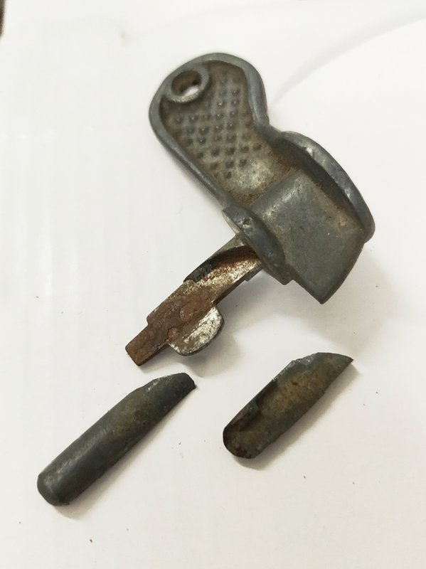

Уважаемые коллеги, приветствую!
Понимаю, что материал слабо ремонтопригоден, но может уже есть какая-то хитрость по лечению подобной поломки? Родной ключ 1950г. - видно, что давненько уже расслоился, сердцевина заржавела, половинки отвалились - извлек его таким из распредкоробки. Может, воспроизвести эти отвалившиеся части как-то? Например, из олова... В общем, буду благодарен за любой совет. Всем добра

Все перечистить до белого металла и силумина обезжирить и склеить полиэфирной смолой, лишнее потом счистить

ссылка на сообщение  Отправлено: 06.03.21 21:08. Заголовок: то есть эпоксидкой?..
то есть эпоксидкой?

ссылка на сообщение  Отправлено: 12.03.21 06:46. Заголовок: Ок, попробую на досу..
Ок, попробую на досуге. Один фиг - уже особо не испортишь
