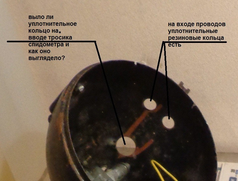

ссылка на сообщение  Отправлено: 28.06.20 17:07. Заголовок: Фара ИЖ-350
Коллеги, подскажите по ИЖ-350: была ли уплотнительная резинка в месте прохода фары тросиком спидометра и уплотнительное кольцо (какой материал?) стекло-отражатель? Если да, то просьба подлиться фото/чертежик.

ссылка на сообщение  Отправлено: 29.06.20 14:38. Заголовок: Спасибо всем ответив..
Спасибо всем ответившим. Остался вопрос по фаре: была ли уплотнительная резинка в месте прохода фары тросиком спидометра (у проводов у меня сохранились два резиновых кольца) и уплотнительное кольцо (какой материал?) стекло-отражатель? Если да, то просьба подлиться фото/чертежик.

ссылка на сообщение  Отправлено: 29.06.20 18:34. Заголовок: в месте прохода фары..
в месте прохода фары тросиком спидометра резинка была, и проход в этой резинке под углом специально для троса.

ссылка на сообщение  Отправлено: 29.06.20 18:43. Заголовок: Эту ветку смотрел, т..
Эту ветку смотрел, там только про отражатель. Прокладка так и не понял, что за резиновая трубочка.. Если пробка - то вживую, я так понимаю, ее никто не видел?
По уплотнению тросика спидометра:

ссылка на сообщение  Отправлено: 29.06.20 21:44. Заголовок: везде там были резин..
везде там были резиновые проходные уплотнители.

ссылка на сообщение  Отправлено: 13.07.20 21:03. Заголовок: Zigerman сто лет не ..
Zigerman сто лет не загружал фотки поэтому не могу выложить на сайт.
если актуально могу скинуть на почту.
между стеклом и отражателем была пробковая прокладка около 3мм. толщиной. я вырезал из листовой пробки по пазу отражателя.
в месте прохода троса такое же резиновое кольцо что и для прохода проводки только соответствующего диаметра.
