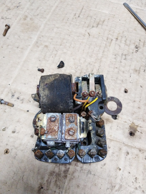

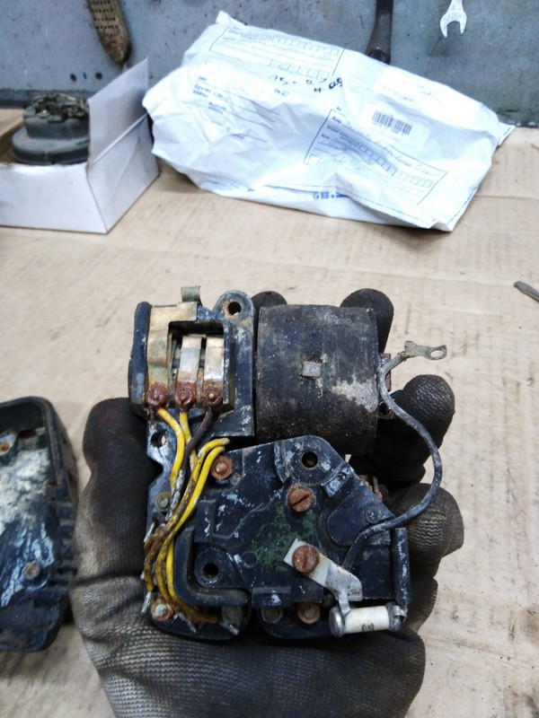

ссылка на сообщение  Отправлено: 15.09.19 09:26. Заголовок: Цветовая маркировка ..
Цветовая маркировка есть у кого или колхоз.
На остальных РК не видел такого
[/URL][URL=http://i.piccy.info/a3c/2019-09-15-05-58/i9-13391224/471x354-r]

ссылка на сообщение  Отправлено: 16.09.19 07:19. Заголовок: smith52 пишет: колх..
smith52 пишет:
колхоз
как-то аккуратно сделано
Пост N: 376
Откуда: РФ, Нижегородская обл., г. Дзержинск
ссылка на сообщение  Отправлено: 16.09.19 10:23. Заголовок: а кто сказал, что ко..
а кто сказал, что колхоз это ругательство? может у человека внук модельки "Звезда" собирал и были краски для них в асортименте?)
Пост N: 9739
Откуда: Украина, Харьков
ссылка на сообщение  Отправлено: 16.09.19 10:54. Заголовок: кстати хорошая идея ..
кстати хорошая идея с цветовой маркировкой
+38-050-82-82-188 Олег
oleg_zav@meta.ua
Пост N: 377
ссылка на сообщение  Отправлено: 16.09.19 11:39. Заголовок: там же тканяной пров..
там же тканяной провод с завода, весь одного цвета, в СССР более популярно было одевать кембрик и подписывать номер провода, тем более в коробке и номера на клеммах есть и схема на крышке.
Пост N: 346
Откуда: Кемерово
ссылка на сообщение  Отправлено: 16.09.19 12:28. Заголовок: краску мазали на раз..
краску мазали на разобранной коробке т.к. нет краски на стенках самой рк
может какой эксперимент был как 175 Ковровец с одной трубой
Пост N: 9741
ссылка на сообщение  Отправлено: 16.09.19 12:34. Заголовок: smith52 пишет: там ..
smith52 пишет:
да ладно, провода были разного цвета, а кембриков не было
oleg_zav@meta.ua
Пост N: 378
ссылка на сообщение  Отправлено: 16.09.19 13:39. Заголовок: это уже поздний 49, ..
это уже поздний 49, на раннем ткань) распредкоробка вообще не факт, что с иж-а, может она с минска или москвы.
Пост N: 9744
ссылка на сообщение  Отправлено: 16.09.19 16:13. Заголовок: smith52 я вот не пол..
smith52 я вот не поленился и сходил в гараж. Во первых ткань была всегда. Во вторых провода действительно разного цвета.
То что обсуждаемая коробка не с Ижа, возможно, но их делали на одном заводе. Поэтому маловероятно что на Иж были без маркировки, а на малокубовки с маркировкой. Кстати интересен год выпуска коробки, может это уже позже как запчасть шла?
oleg_zav@meta.ua
Пост N: 348
Откуда: Кемерово
ссылка на сообщение  Отправлено: 16.09.19 17:14. Заголовок: oleg_zav пишет: год..
oleg_zav пишет:
год выпуска
мотоцикл и коробка 56 года, колхоза почти нет.

[/URL][URL=http://i.piccy.info/a3c/2019-09-16-14-12/i9-13394155/471x354-r]
на этом мотоцикле кембриков точно не было, как и на других моих мотоциклах.
а провода я не посмотрел на цвет, но тряпка точно
Пост N: 9745
ссылка на сообщение  Отправлено: 16.09.19 18:21. Заголовок: ujcnm провода тряпка..
ujcnm провода тряпка это правильно, кембриков и не должно быть. Сигнал годом раньше тоже нормально. Про коробку предположил что запчасть, так бывает, но раз 56 год то наверно родная. Ну и провода обязаны быть разноцветные. Я свои смотрел, в 70летней грязи выглядят одинаково, но можно найти цвет.
oleg_zav@meta.ua
Пост N: 379
ссылка на сообщение  Отправлено: 16.09.19 20:24. Заголовок: на 53-ей году все од..
на 53-ей году все одинаковые провода
Пост N: 9746
ссылка на сообщение  Отправлено: 17.09.19 10:25. Заголовок: может уже не родная ..
может уже не родная проводка? Везде на схемах указаны цвета проводов. Новодельную проводку цветную делают не просто так.
