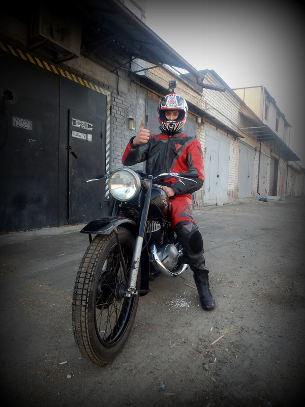

Закончили реставрацию мотоцикла. Краску заводскую не трогали. Разобрали, почистили детали и вскрыли лаком в три слоя. Двигатель перебрали. Мотоцикл работает мягко.
слово от сына хозяина: https://www.youtube.com/watch?v=IaXb4QnfCMs&t=10s
фото мотоцикла: https://postimg.cc/gallery/1pp112228/
этот мотоцикл приготовили как подарок - сюрприз!

А что было сделано по нему?

maxxon тут в хорошей комплектации был мот. Похромировали колени, заменили убитые троссы и електрику. Поцинковали все митизы. Почистили все детали, покрыли лаком. Ну и все, что плохо работало восстановили и отрегулировали.
Кленвал перепрессовали, хон цилиндра.

ходовые испытания провели. мотоцикл работает мягко. ускоряется хорошо. сцепление выставили, переключается мягко. тормоз задний, на удивление работает отлично, передний слабее, но так удобней. заводная ножка в ногу бьет самую малость. Это в угоду мощности двигателя. Заряд идет хорошо, перерегулировали реле по всем зазорам. В пятом положении мотоцикл работает, но со средних оборотов. На холостых возбуждения не хватает. Акум новый кислотный. Шире стандартного. Пришлось выносить за щиток цепи. Крепеж заводской прижимает надежно. Единственно с клаксоном не успели отстроить. Резина дорогу держит. Вика и амортизаторы отрабатывают. Масло не уходит. Везде залили МС-20. Свет ночью нормальный. Пусть и 6-ти вольтовый. Смотрится красиво с заводской краской плюс лак.

Sagdiev , а можно фото установки более широкого аккума увидеть?

вот, еще под акумом сделал из дерева кубик, покрасил в черный. Родное крепление акума прижимает хорошо.
видео сдачи: https://www.youtube.com/watch?v=eyvPS7lbgLk&t=1s
немног карапутно снято охранником хозяина мотоцикла. Ну как есть...
