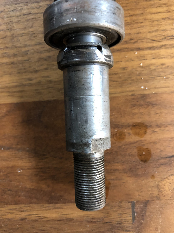

привет коморады.
начал разбираться с колесами.
достал вал заднего колеса, заинтересовала деталь на фотографии внизу.
https://i.postimg.cc/mr8D8GgN/IMG-0243.jpg
https://i.postimg.cc/XJBrJznf/IMG-0244.jpg
такое ощущение, что уже была доработка и доварка. как будто шайбу приварили.
сможет кто нибудь рассказать как должно быть, нужно ли искать новую детальку, и есть ли она у кого в заначке.
заранее спасибо

Приветствую . есть у меня подозрения зачем приварили шайбу.
Вы можете измерить длину распорной втулки (обведено красным).

Смысл в том, что подшипники не должны испытывать осевых нагрузок. Втулки при износе укорачиваются и давят на подшипники, которые при этом больше 200 км не выхаживают. У хозяина видать не было доступа к токарному, но был сварочный. Вот и весь расклад.

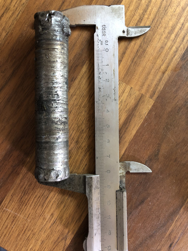

в итоге на моте стояла вот такая говняшка
https://i.postimg.cc/1z38LTZ9/IMG-0258.jpg
длинной 98.1 мм

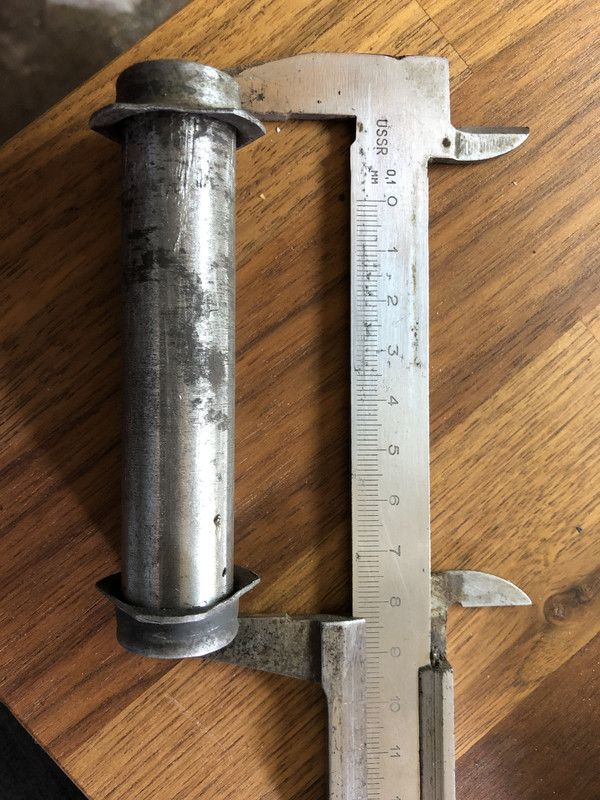

из другого комплекта померил нормальную втулку
https://i.postimg.cc/y8kqtXrM/IMG-0255.jpg
длинна 99.3
возможно из за этой разницы и была приварена шайба, так как длинна дополнительного вала

99,3 мало должно быть строго 100мм. В противном случае будет зажимать (по крайней мере у меня так было).
